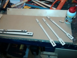

Collage des 3 couches inférieures des touches

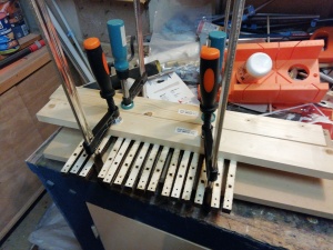

Serrage après collage

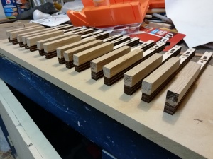

Collage dessus des touches noires

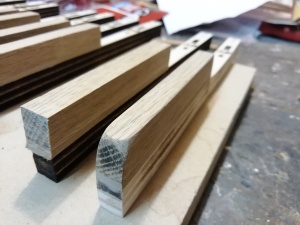

Ponçage touche noire

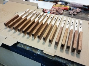

Touches noires vitrifiées

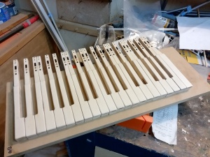

Touches blanches vitrifiées
