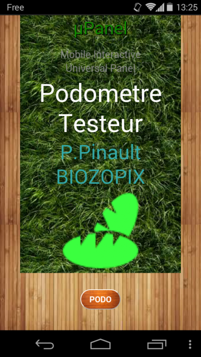

==Test in situ==
La restitution des informations en direct de l'esp sur tablette via l'appli μpanel ou via web:
[[File:Screenshot_2017-01-27-13-25-56.png|400px]]
Version du 27 janvier 2017 à 15:14

Test in situ
La restitution des informations en direct de l'esp sur tablette via l'appli μpanel ou via web: Screenshot 2017-01-27-13-25-56.png
