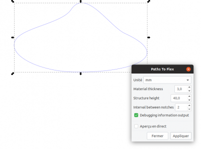

A partir d'un chemin (ou d'un objet simple, mais PAS de texte ou d'image), sélectionner l'objet.
Dans le menu extensions/FabLab, cherchez Path2Flex
Les paramètres à fournir :
  1. Material thickness : Epaisseur du bois, 3mm par défaut. N'utiliser qu'avec du bois fin !
  2. Structure height : la hauteur de la boite finie, c'est donc la hauteur du "flex" qui sera créé.
  3. Interval between notches : chaque "dent" au niveau du flex fait 2 mm (environ) de large. L'intervalle entre les dents est à donner ici. Par défaut il est de 2mm, donnant un crénelage régulier. Il peut être plus simple de faire des boites avec un intervalle plus grand (j'utilise souvent 6) ce qui fait moins de dents à accrocher ! C'est en particulier le cas quand la forme possède des courbes prononcées.
Le logiciel calcule à partir de a forme sélectionnée un polygone se rapprochant de cette forme. La partie logicielle qui transforme un chemin inkscape (utilisant des courbes de Bezier) en polygone est récupérée de l'extension Paths2OpenSCAD qui transforme un chemin de forme pouvant être extrudée sous OpenSCAD. Un grand merci à l'auteur. Le logiciel calcule ensuite les traits à tracer dans cette zone. Le motif se répétant est une dent et un creux de 2 mm chacun (du petit coté L1), au niveau de L2 c'est forcément plus grand en rapport L2/L1. Pour rendre le bois flexible 4 traits sont tirés par motif, soit un trait tous les mm. Cela donne un excellente souplesse au bois.
Le programme trace ensuite les deux cercles inférieurs et supérieurs.
Pour le moment, ce programme ne peut pas tracer des cylindres (d1 = d2) dans ce cas on obtiendrait une division par 0. Mais on peut avoir d2 = d1+0.02 mm, ce qui donne une cône se rapprochant diablement d'n cylindre !
