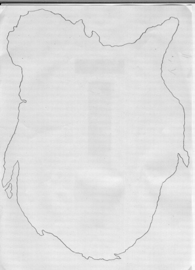

J'ai commencé par imprimer le serpent de mer pour avoir une idée de sa taille final pour mieux adapter mon île. Le Serpent a été long à construire car relativement dur à clipser, il a fallu poncer les boules d'attaches pour réussir à les mettre en place. Une Fois le Serpent monté j'ai pu commencé le plan de l'île. Pour cela j'ai d'abord dessiné sur une feuille la forme de base de mon île pour ensuite la scanner et la passé sur InkScape.
