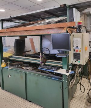

  • La découpe Plasma est basée sur la création d'un plasma qui se définit comme le quatrième état de la matière, ni solide, ni liquide, ni gazeux mais ionisé.
  • Sous l'effet de la température (20 000 °C), les atomes perdent leurs électrons superficiels et le plasma ainsi créé devient conducteur.
  • Pour maintenir cette température, on y fait passer un courant électrique : 45 A sous 120 V, soit 6kW dans le cas du Powermax 45 acheté par le FabLab Lannion. Un puissant jet d'air (200 litres/minutes à 6 bar) vient refroidir la buse et évacuer le métal fondu.
  • Le procédé n'est donc pas basé sur une combustion comme dans l'oxycoupage et on peut couper indifféremment fer, acier, aluminium, fonte, acier inox, cuivre, etc sous réserve d'évacuer les fumées qui peuvent contenir des particules toxiques (cas de l'inox, du fer galvanisé ou peint, des alliages en général).
  • La découpeuse prendre en charge des tôles jusqu'à 2m x 1,8m pour 15mm d'épaisseur, et permet de découper de la tôle acier et aluminium
