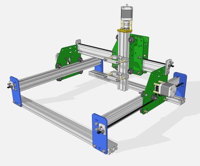

Mécanique
les différents manuels de montage de la shapeoko ne mentionnent pas le montage des courroies, ce qui est franchement déplorable. Grâce a une équipe de monteur motivés des solutions ont été trouvés pour assurer un montage fiable, fonctionnelle et pérenne sans risque de déchirure des courroies sur des arêtes vives.
3 roulements n’étaient pas conformes donc la machine a été monté sans et 3 poulies plastiques sont montés avec un seul roulement a la place de 2, Ces 3 roulements de remplacement ont déjà été achetés gracieusement par un membre du Fab Lab.

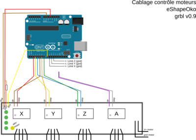

- Alimentation : 24V (Remarque : ne pas débrancher les moteurs si les drivers sont encore alimentés...).
- réglage ampérage des stepsticks avec l'alim 24V(moteur NEMA23: 1.7A) : http://mchobby.be/wiki/index.php?title=A4988#Limiter_le_courant

- 3 ou 4 stepper drivers :
- Pololu A4988 carrier boards, or the pin-compatible StepStick modules ~8$ chaque
