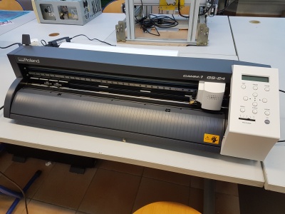

C'est une Roland GS-24

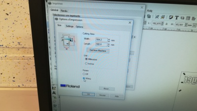

Impression
Utiliser le PC Windows le plus proche de la découpeuse.
Imprimer vers l'imprimante "Roland GS-24"
Editer les préférences de l'imprimantes afin d'indiquer
  • La longueur approximative de votre dessin (Cutting area length), ça évitera qu'il déroule la longueur indiquée par défaut (1m60)
  • Rotate 90deg
  • Appliquer
  • Imprimer

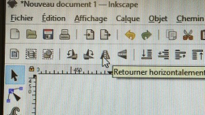

Attention, ne pas oublier que pour faire un dessin il faudra imprimer en mode *miroir*, utiliser la fonction symétrie axiale d'inkscape avant de découper.

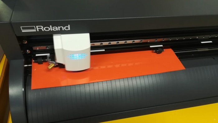

Découpe
Choisir le rouleau / Matière adaptée. Se renseigner auprès du fabmanager.

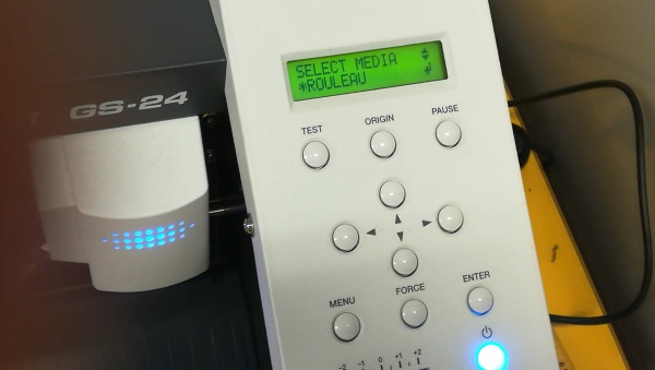

  • Insérer le rouleau (dans le bon sens...on doit voir le côté à découper, typiquement sue du flex de couleur, on devra voir la partie support blanche) puis démarrer la découpeuse.
  • Presser le bouton Enter pour valider le mode "rouleau".
Normalement la découpeuse se débrouille tout seul côté réglage dès lors qu'on ait bien mis les rouleaux au niveau des indicateurs blancs (soulever le levier à gauche pour insérer le rouleau et faire glisser les petits rouleaux selon la largeur du matériau puis rabaisser le levier).
Les réglages de force peuvent varier selon le support utilisé.
  • Flex : 70-80g en mettant le cutter à +2 au niveau du réglage sur le panneau de contrôle.
