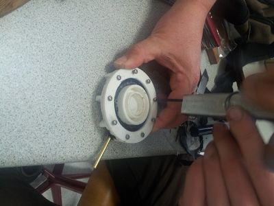

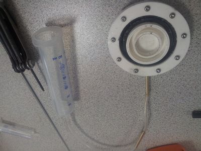

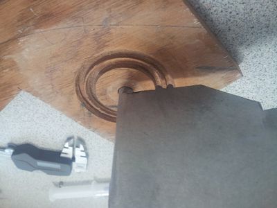

Photo de l'avancement le 22/04/2013 côtés Capteur:<br />
[[File:20130423_131517.jpg|400px]]<br />
[[File:20130423_132821.jpg|400px]]<br />
[[File:20130423_133003.jpg|400px]]<br />

@charg, @yann
