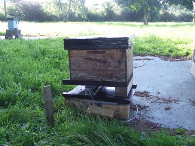

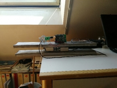

Module Chassis
Demi-Chassis (abandonné)
  • Une seule jauge de contrainte (50 kg) par capteur/demi-chassis(diminution du prix)
  • On accède au paramètre de variation du poids
  • La valeur absolue du poids de la ruche n'est pas connue
  • On peut voir le shield W6Labs associé à un Arduino UNO et un HX711.
2 Demi-Chassis (abandonné)
  • Le support associé est remplacé par un 2éme demi-chassis
  • Le poids exact est connu par la somme des 2 valeurs issues des 2 capteurs
  • Le coût est un peu plus élevé
