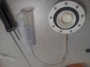

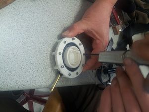

Photo de l'avancement le 22/04/2013 côtés Capteur:
