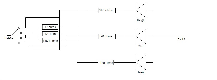

Pour finir LA partie qui m'a pris le plus de temps : la LED RGB. Lorsque j'ai regardé les LED RGB je voyais qu'elles pouvaient être contrôlées par un contrôleur type arduino ou en direct. J'ai choisi le direct analogique car je voulais conserver l'esprit "mécanique" de la radio. J'ai donc fait mes calculs pour avoir le rouge, le orange et le jaune.
Comment j'ai procédé :
1/ les tensions de seuil des LED en 6v 20mA :
   rouge : 2.3V donc 185ohms de résistance soit 200ohms
   vert : 3.6V donc 120ohms de résistance
   bleu : 3,4V donc 130ohms de résistance
2/ pour savoir quelles couleurs mettre :
   rouge : code RVB 255-0-0
   orange : code RVB 237-127-16
   jaune : code RVB 255-255-0
j'ai calculé les % pour le orange
donc si on reporte au courant :
   rouge : 20mA-0-0
   orange : 18,6mA-10mA-1,3mA
   jaune :  20mA-20mA-0
et j'ai calculé ensuite les résistances à mettre pour obtenir les courants désirés.
J'ai donc fait ce premier schéma :
Schéma qui n'a pas marché, pour les connaisseurs vous comprenez pourquoi ^^ Pour les autres, tout simplement mon courant faisait une boucle puisque plusieurs circuits étaient mélangés à l'endroit du commutateur et donc toutes les couleurs s'allumaient en même temps.
J'ai donc refait un autre montage :
Je test, ça marche mais la LED verte reste très puissante et prend le pas sur le rouge.
Il faut donc que je trouve la résistance nécessaire pour baisser la luminosité de la LED verte.
Des recherches je trouve cette vidéo et c'est parti :
J'ai fait mon orange mesurer la résistance, idem pour le jaune. J'en arrive à 3.85 kohms pour le orange et 3.6 kohms pour le jaune. Après des tests de résistances, j'arrive à ce schéma qui fonctionne enfin !
Ce qui me donne le schéma final d'alimentation :
