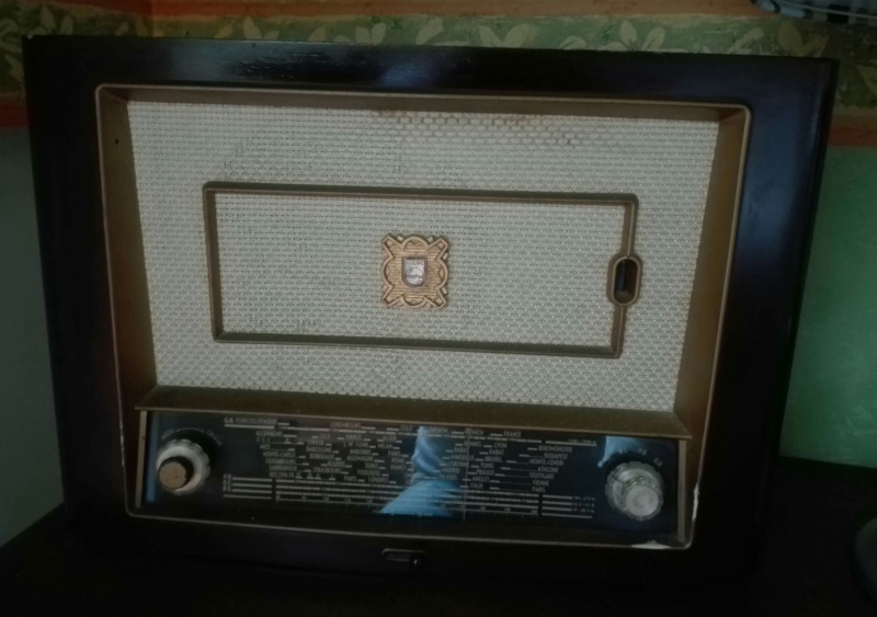

Les parents de ma femme ont récupéré une vieille radio et l'ont faite moderniser par un professionnel. Le résultat, un module chinois à 15€ plaqué derrière la radio avec une télécommande pour choisir la source. Pour un prix, bref... Ma femme a par contre aimé le principe et elle se servait beaucoup d'une enceinte bluetooth JBL qu'elle avait eu en cadeau. Ca tombait bien, j'avais chez mes parents une vieille radio :
Je me suis dit que pour la fête des mères ça ferait un beau cadeau pour elle. Oui oui, celle de 2019 et nous sommes en Septembre, je suis légèrement en retard... Bref, dans mon idée je ne voulais pas de télécommande mais bien garder le principe de fonctionnement de boutons, garder le côté authentique.

Comme vous pouvez le voir sur la première photo, le tissus d'origine était un peu décrépit. J'en ai donc acheté un neuf. Trouvé sur internet sans trop de difficulté non plus je ne mets pas de lien.

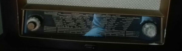

La façade est éclairée par deux lampes de chaque côté, qui mettent en lumière la sélection des bandes FM :
j'ai acheté deux autres lampes LED chez audiophonics.

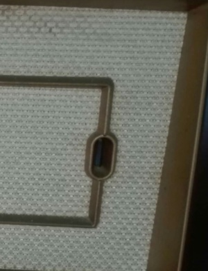

La radio d'origine possédait une lampe témoin de l'allumage ici :
J'ai décidé de la remplacer par une LED RVB qui changerait de couleur en fonction des sources audio. J'ai choisit trois couleurs :
  • rouge
  • orange
  • jaune
pour donner un petit côté moderne mais en restant dans les couleurs de la radio pour ne pas trop enlever l'authenticité non plus. Par exemple pas partir sur du vert ou bleu qui aurait été pour le coup trop moderne.

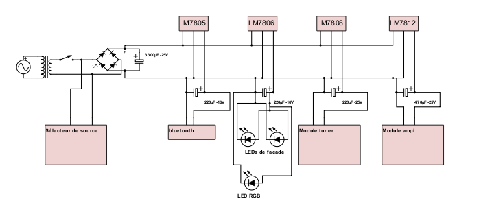

Je me disais au départ que j'allais mettre plusieurs transfo différents récupérés a droite à gauche pour avoir les différentes tensions pour alimenter mes différents modules. Sauf que je devais utiliser un potentiomètre interrupteur 50kohms pour correspondre au potentiomètre originel du module ampli. Et mon père avec qui je travaille sur le projet avait un peu peur de gérer une alim 220V sur un "petit" potentiomètre comme ça. Du coup il fallait trouver une autre solution. J'ai fait des recherches et suis tombé sur cette vidéo. Un transfo 220V - 12V et c'était bon, j'avais donc mon alim pour tout mes modules.
Ce qui donne ça :
La LED RVB est mise comme une seule LED pour plus de simplicité. Je ne la teste pas au début.

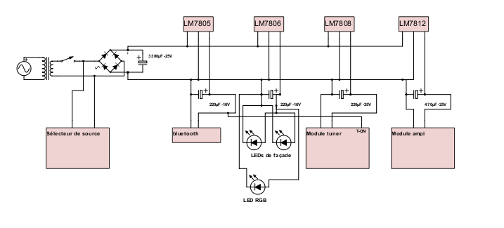

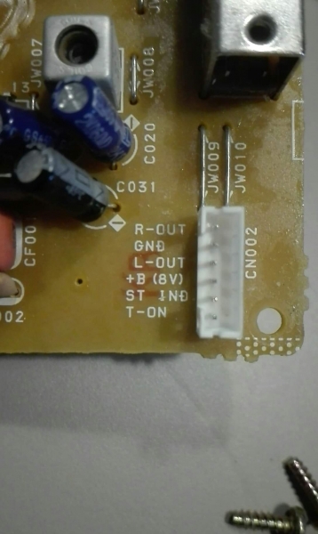

Je test, tout marche sauf le module tuner. Après des recherches, je pose ma question sur le forum des électroniciens.
Il apparaît en fait que sur la fiche d'alimentation du tuner il y a une entrée T-ON sur laquelle il faut envoyer du 5V ce que j'ai fait :
Pour info l'entrée ST-IND est pour indiquer que le module est en stéréo. Cela ne nous sert pas ici.
Ce qui donne le schéma suivant :

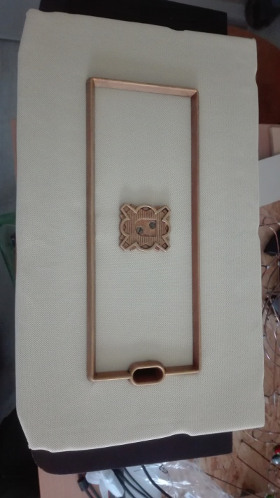

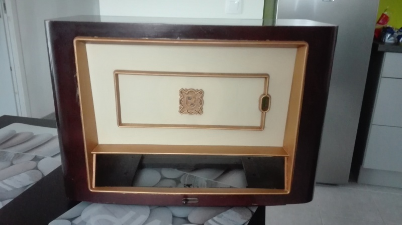

L'esthétique
Pour l'esthétique j'ai juste repeint les cadres dorés en bakélite abimée et changé le tissu.

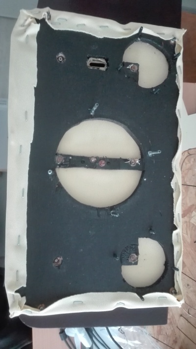

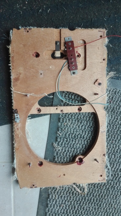

Pour l'esthétique je devais également refaire une plaque de support des hauts parleurs.
Ici rien de bien compliqué, juste marquer les trous pour fixer le cadre doré de la façade et le logo :
L'ancienne plaque :
La nouvelle :
Le résultat de face :
le résultat sur la radio :

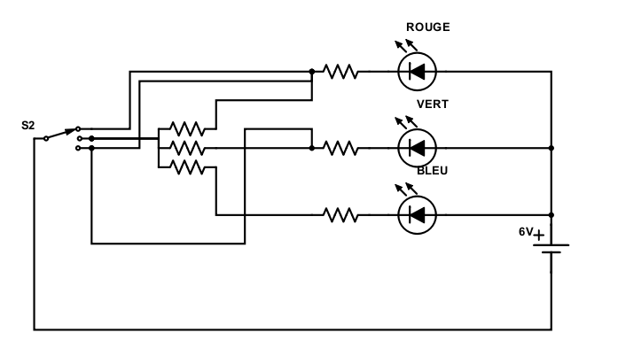

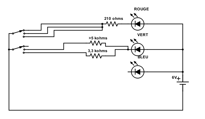

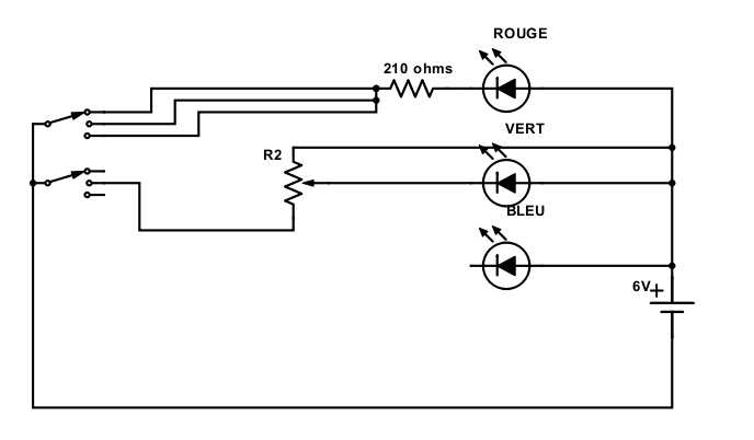

Pour finir LA partie qui m'a pris le plus de temps : la LED RGB. Lorsque j'ai regardé les LED RGB je voyais qu'elles pouvaient être contrôlées par un contrôleur type arduino ou en direct. J'ai choisi le direct analogique car je voulais conserver l'esprit "mécanique" de la radio. J'ai donc fait mes calculs pour avoir le rouge, le orange et le jaune.
Comment j'ai procédé :
1/ les tensions de seuil des LED en 6v 20mA :
   rouge : 2.3V donc 185ohms de résistance soit 200ohms
   vert : 3.6V donc 120ohms de résistance
   bleu : 3,4V donc 130ohms de résistance
2/ pour savoir quelles couleurs mettre :
   rouge : code RVB 255-0-0
   orange : code RVB 237-127-16
   jaune : code RVB 255-255-0
j'ai calculé les % pour le orange
donc si on reporte au courant :
   rouge : 20mA-0-0
   orange : 18,6mA-10mA-1,3mA
   jaune :  20mA-20mA-0
et j'ai calculé ensuite les résistances à mettre pour obtenir les courants désirés.

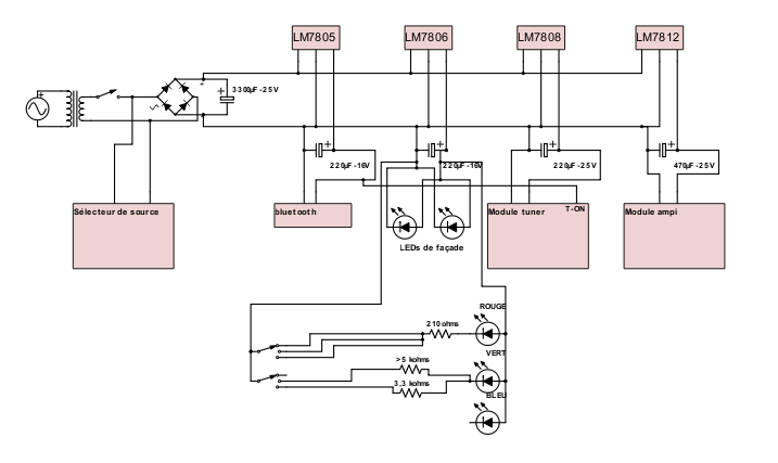

J'ai donc fait ce premier schéma :
Schéma qui n'a pas marché, pour les connaisseurs vous comprenez pourquoi ^^ Pour les autres, tout simplement mon courant faisait une boucle puisque plusieurs circuits étaient mélangés à l'endroit du commutateur et donc toutes les couleurs s'allumaient en même temps. C'est là que je suis passé au FABLAB et que Thierry m'a tout réexpliqué.

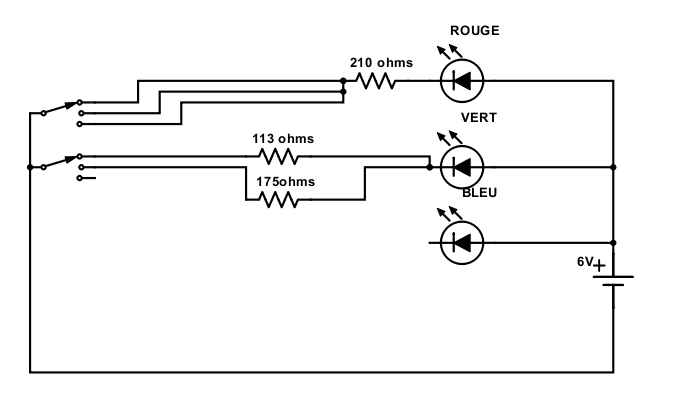

Entre temps j'ai refait mes calculs et un autre calcul RVB pour le orange ne mettait pas de bleu donc dans les prochains schéma la LED bleue n'est plus alimentée.
J'ai donc refait un autre montage :
Je test, ça marche mais la LED verte reste très puissante et prend le pas sur le rouge.
Il faut donc que je trouve la résistance nécessaire pour baisser la luminosité de la LED verte.
Des recherches, je trouve cette vidéo et c'est parti :
J'ai fait mon orange, mesuré la résistance, idem pour le jaune. J'en arrive à 3.85 kohms pour le orange et 3.6 kohms pour le jaune. Après des tests de résistances, j'arrive à ce schéma qui fonctionne enfin !

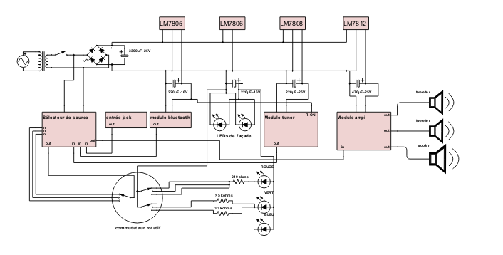

Et pour finir le schéma final avec les connections du signal sonore
je n'ai pas mis les potentiomètres contrôle volume ampli, volume aigus, volume grave exprès.

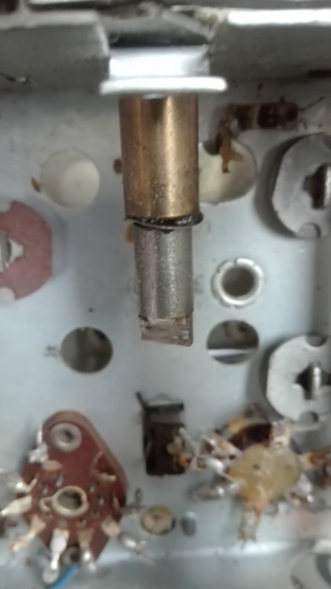

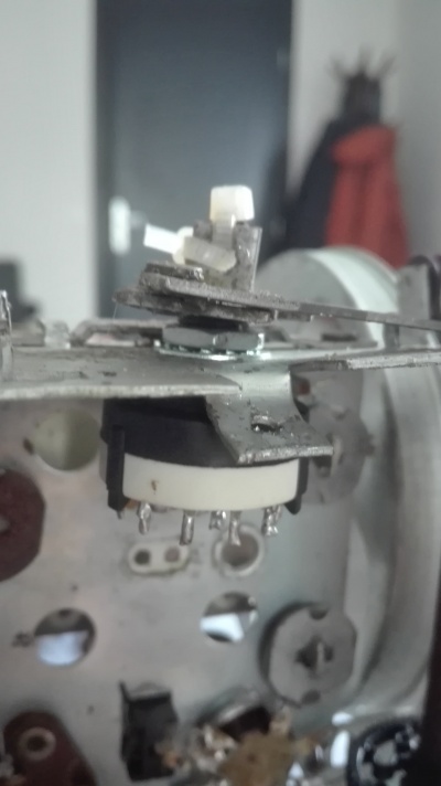

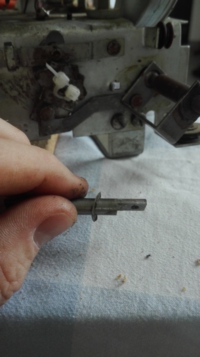

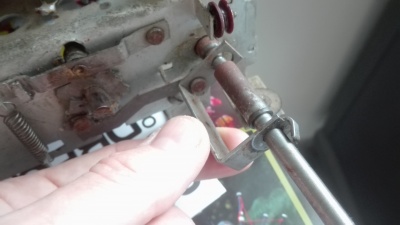

Fixation du sélecteur rotatif

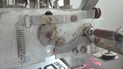

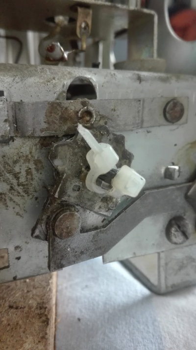

Le sélecteur de source originel servait pour choisir les bandes radio. Il fonctionnait comme tel :
La partie que je tiens dans ma main est tournée par un bouton.
Lorsqu'on la tourne, la tige reliée vient actionner la roue dentelée qui donne les 4 positions originelles.
qui fait tourner a son tour une seconde tige avec le bout rectangulaire enquillé dans le centre du commutateur originel.
J'ai d'abord essayer de reprendre ce principe mais trop compliqué car problème de distance si je mettais ma tige de commutateur au centre de l'ancien commutateur
J'ai donc enlever la tige originelle. Puis passer celle de mon commutateur. J'ai découpé l'extrémité de ma tige comme celle originelle :
et serré le tout avec des circlips(je n'avais que ça sous la main mais ça marche plutôt bien)
Je n'ai pas remis la roue dentelée en action. D'une parce-que ma tige de commutateur sortait trop et de deux ça m'arrangeait car j'avais peur qu'il y a ait trop de contraintes sur ma tige fragilisée par la découpe.
Au final :

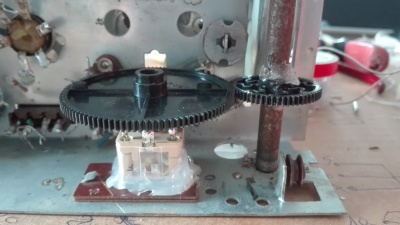

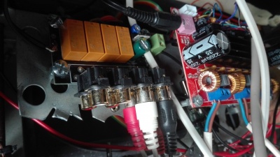

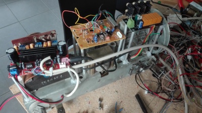

Le montage des modules
Au départ j'avais choisis la solution de mettre mes modules sur des tiges collées au châssis pour pouvoir garder les éléments originels de la radio dedans (lampes, transfo, etc...) :
Sauf que la colle ne prenait sur le châssis ni sur mes modules et ça rendait un truc bancale qui ne faisait que bouger. J'ai décidé de tout mettre à zéro (désolé pour les puristes) :

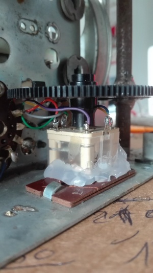

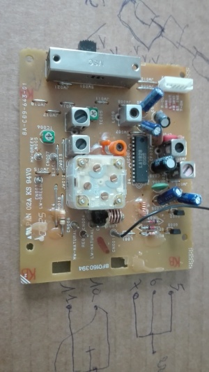

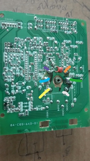

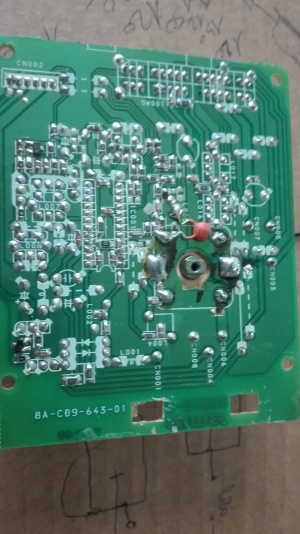

Le potentiomètre tuner FM
Pour le potentiomètre tuner FM, assez compliqué.
Voici la carte tuner que j'ai :
J'ai donc repéré mes pattes et dessoudé le potentiomètre tuner, soudé des câbles des pattes à la carte puis tout remonté sur le "châssis" de la vieille radio :
Sauf que problème est que les fils font "antenne" et dérèglent complètement la captation des ondes. Il faut quel le tuner reste sur la carte. Il a donc fallu que je cherche une autre solution. Suite à la modification de mon châssis j'ai glissé la carte en entier dedans et ça donne ceci :

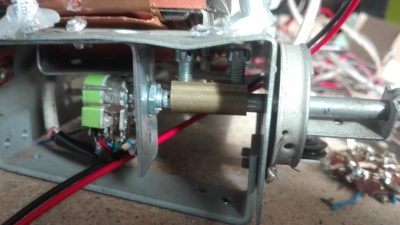

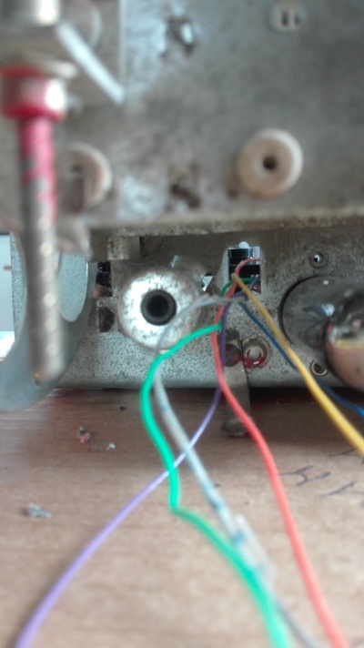

Le potentiomètre interrupteur et contrôle du volume
Pour ce potentiomètre, rien de bien compliqué. Un trou dans le châssis pour tenir une équerre dans laquelle je viens fixer le potentiomètre. Pour le relier à la tige d'origine, un gros domino d'électricité :
