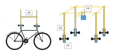

Les profilés aluminium (schéma Phénotypette (1)) s'insère dans des tubes carrés creux (schéma Phénotypette (2)) soudés aux vélos, les profilés sont maintenus aux tubes carré creux par des vis en T
Schéma phénotypette.
Vis de maintien.
Les 10 profilés aluminium se répertorie en 3 partie, la 1ère qui constitue les profilés de 1m20 (schéma Phénotypette (1)), la deuxième qui constitue les profilés de 1m du haut de structure (schéma Phénotypette (3)) et la 3ème constitue le reste des chutes dont 2*20cm vont servir à joindre les profilés (schéma Phénotypette (4)) et le reste pour fixer les capteurs au haut de la structure.

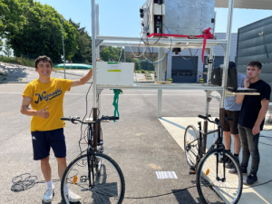

Une fois le matériel opérationnel, il était temps de monter la structure et de la tester :
Premier test de la phénotypette
Test valider, les soudures sont robustes et la structure solide!
Intégration de capteurs
Le test étant valider, la Phénotypette était prête à recevoir des capteurs sur sa structure. Pour cela nous sommes allez en « campagne » de mesure avec nos capteurs optiques intégrer à la Phénotypette. Durant cette campagne nous avons manipuler 2 capteurs optique, un utilisant la technologie Lidar, ainsi que des caméras hyperspectrales
Phénotypette avec capteurs
La Phénotypette à supporter la totalité des capteurs (environ 50 kg). Nous y avons rajouté également des étagères en bois pour y installer nos PC portable.
Un grand merci au Fablab de Lannion et également Fred (FabManager) pour sa précieuse aide sur les soudures.
