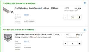

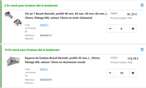

Liste matériel 1.
Liste matériel 2.
Coût du matériel de la structure.

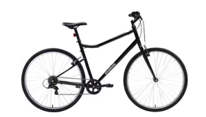

Pour le moyen de mobilité nous avons fait le choix de récupérer 2 vélos riverside. L'usage de 2 vélos identiques est plus facile pour équilibrer la structure.
Vélo riverside

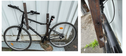

Les profilés aluminium de 1m20((4) sur schéma Phénotypette ) s'insèrent dans des tubes carrés creux ((5) sur schéma Phénotypette ) soudés aux vélos, les profilés sont maintenus aux tubes carré creux par des vis en T((1) sur schéma Phénotypette ). Les vélos sont reliés par 2 profilés aluminium ((3) sur schéma Phénotypette ) ou 4 profilés quand il y'a des capteurs sur la structure.

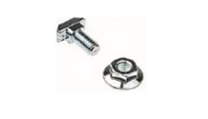

Vis en T

Structure 1037€
Vélo
420€
Coût total
1457€

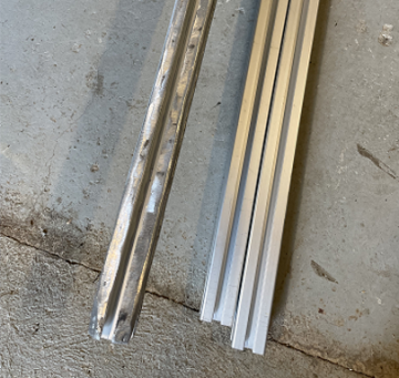

Les travaux ont commencer par la découpe des profilés et des tubes creux. Pour ça on découpe les profilés brut de 2m en les différentes taille nécessaire (voir schéma phénotypette) et les tubes creux en 4*40cm :
Découpe profilés aluminium

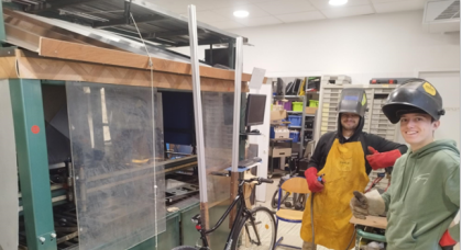

Soudure
Une fois les profilés et tubes carré creux découpés les soudures ont pu être réalisés.
Soudure au FabLab
Fred nous a offert une précieuse aide pour la réalisation de nos soudures.
Velo après soudure
Ponçage
Ensuite il a fallu légèrement poncer les profilés aluminium à l’aide d’une meuleuse à disque à poncer pour qu’ils s’insèrent sans frottements dans les tubes creux en biseautant les extrémités.

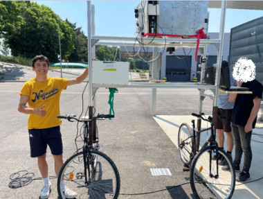

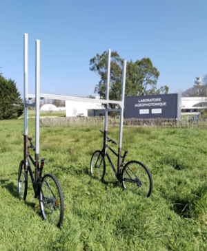

Test en extérieur
Une fois le matériel opérationnel, il était temps de monter la structure et de la tester :
Premier test de la phénotypette
Après avoir pousser la phénotypette sur un terrain bosseler on peut dire que le test est valider, les soudures sont robustes et la structure solide!

Le test étant valider, la Phénotypette était prête à recevoir des capteurs sur sa structure. Pour cela nous sommes allez en « campagne » de mesure avec nos capteurs optiques intégrer à la structure. Durant cette campagne nous avons manipuler 2 capteurs optiques, un utilisant la technologie Lidar, ainsi que des caméras hyperspectrales
Phénotypette avec capteurs
Phénotypette en champ
La Phénotypette à supporter la totalité des capteurs (environ 50 kg). Nous y avons rajouté également des étagères en bois pour y installer nos PC portable.
