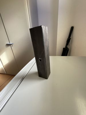

Pour le moyen de mobilité nous avons fait le choix de récupérer 2 vélos riverside. L'usage de 2 vélos identiques est plus facile pour équilibrer la structure.
Vélo riverside
Moyens
Les profilés aluminium de 1m20((4) sur schéma Phénotypette ) s'insèrent dans des tubes carrés creux ((5) sur schéma Phénotypette ) soudés aux vélos, les profilés sont maintenus aux tubes carré creux par des vis en T((1) sur schéma Phénotypette ). Les vélos sont reliés par 2 profilés aluminium ((3) sur schéma Phénotypette ) ou 4 profilés quand il y'a des capteurs sur la structure.

Les travaux ont commencer par la découpe des profilés et des tubes creux. Pour ça on découpe les profilés brut de 2m en les différentes taille nécessaire (voir schéma phénotypette) et les tubes creux en 4*40cm :
Découpe profilés aluminium
Découpe tubes carré creux

Une fois les profilés et tubes carré creux découpés les soudures ont pu être réalisés.
Soudure au FabLab
Fred nous a offert une précieuse aide pour la réalisation de nos soudures.
Velo après soudure
