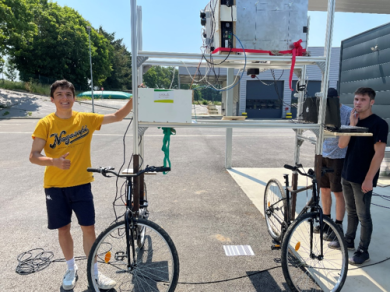

Intégration de capteurs
Le test étant valider, la Phénotypette était prête à recevoir des capteurs sur sa structure. Pour cela nous sommes allez en « campagne » de mesure avec nos capteurs optiques intégrer à la structure. Durant cette campagne nous avons manipuler 2 capteurs optiques, un utilisant la technologie Lidar, ainsi que des caméras hyperspectrales
Phénotypette avec capteurs
Phénotypette en champ
La Phénotypette à supporter la totalité des capteurs (environ 50 kg). Nous y avons rajouté également des étagères en bois pour y installer nos PC portable.
