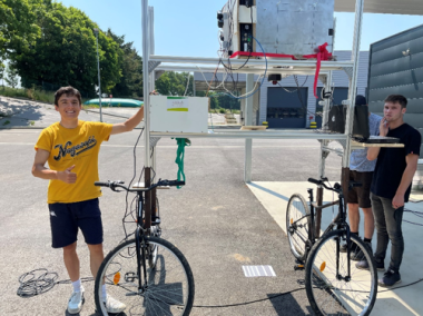

Une fois le matériel opérationnel, il était temps de monter la structure et de la tester :
Premier test de la phénotypette
Après avoir pousser la phénotypette sur un terrain bosseler on peut dire que le test est valider, les soudures sont robustes et la structure solide!
Intégration de capteurs
Le test étant valider, la Phénotypette était prête à recevoir des capteurs sur sa structure. Pour cela nous sommes allez en « campagne » de mesure avec nos capteurs optiques intégrer à la structure. Durant cette campagne nous avons manipuler 2 capteurs optiques, un utilisant la technologie Lidar, ainsi que des caméras hyperspectrales
Phénotypette avec capteurs
Phénotypette en champ
La Phénotypette à supporter la totalité des capteurs (environ 50 kg). Nous y avons rajouté également des étagères en bois pour y installer nos PC portable.
