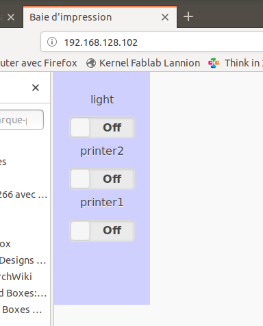

La baie d'impression n'est pas alimentée par défaut, pour l'alimenter, utiliser la page Web [http://192.168.128.102/ Commande baie impression]. Il faut allumer l'imprimante 2 (DeltaReworks) et la lumière en commandant l'interrupteur modélisé sur la page Web.
[[File:Capture du 2018-03-27 12-57-22.png|400px]]

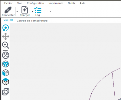

L'imprimante n'est pas relié au PC directement mais via Repetier-Server. Au lancement du logiciel, connecter l'imprimante (bouton en haut à gauche).
[[File:Capture du 2018-03-27 13-00-17.png|400px]]
Puis charger le fichier à imprimer (fichier STL) avec le bouton '+'. L’objet peut être déplacé, redimensionné avant impression.

La baie d'impression n'est pas alimentée par défaut, pour l'alimenter, utiliser la page Web Commande baie impression. Il faut allumer l'imprimante 2 (DeltaReworks) et la lumière en commandant l'interrupteur modélisé sur la page Web. Capture du 2018-03-27 12-57-22.png Vérifier sur Repetier-Host que l’imprimante utilisée est bien la MicroDelta Rework. L'imprimante n'est pas relié au PC directement mais via Repetier-Server. Au lancement du logiciel, connecter l'imprimante (bouton en haut à gauche). Capture du 2018-03-27 13-00-17.png Puis charger le fichier à imprimer (fichier STL) avec le bouton '+'. L’objet peut être déplacé, redimensionné avant impression.
