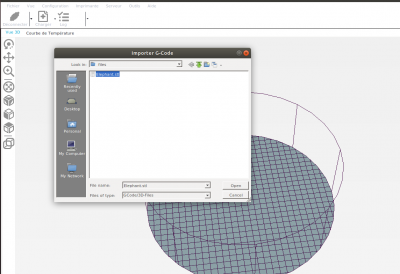

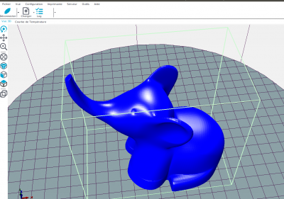

Charger le fichier à imprimer (fichier STL) avec le bouton '+'. L’objet peut être déplacé, redimensionné avant impression.
Exemple ci dessous avec le fichier Elephant.STL

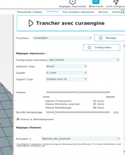

Ensuite il faut appeler le Trancheur (Cura Engine sur le PC recommandé).
Choisir dans les menus déroulants:
  • Le mode d'impression:
    • mode_normal: Pour une impression classique (pla ou abs) avec un pourcentage de remplissage.
    • mode_vase: Pour une impression évidé (comme pour un vase).
  • Le type de filaments (voir la bobine mise en place sur l'imprimante):
    • filament_pla_premium: Pour les filaments type PLA
    • filament_abs_premium: Pour les filaments types ABS
  • La qualité: 0.2 donne en général un bon résultat.
Pour changer de filament, voir ci-dessous.
Dans les options proposées:
  • vous pouvez choisir le type de support (si besoin de support), choisir "Touching Bed" ou "Contact avec Lit" en Français. Cela donne généralement de bons résultats (création de support partant du lit d'impression).
  • le taux de remplissage (33% par défaut)
Cliquez sur "Trancher avec CuraEngine"
Le logiciel passe alors à l'étape "Aperçu avant impression" et donne le temps estimé d'impression ainsi que la longueur de filament utilisée. Le paramètre "densité de remplissage" au niveau du trancheur a une importance très grande sur le temps d'impression et la longueur de filament, au moins pour les pièces pleines.

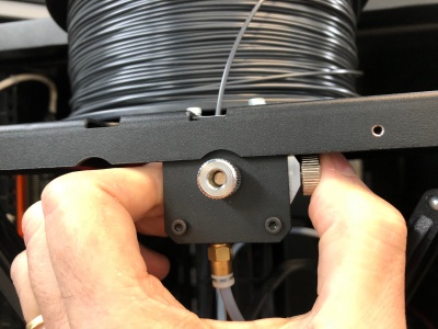

Ensuite appuyer sur le bouton au dessus de l'extrudeur pour débrayer l’entraînement du filament.
Tirer le filament, comme le matériau est à la température de transition vitreuse, il doit venir.
Mise en place du nouveau filament.

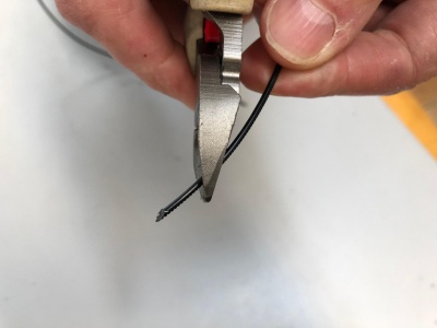

Tout d'abord, couper le filament en diagonal pour faciliter son insertion.

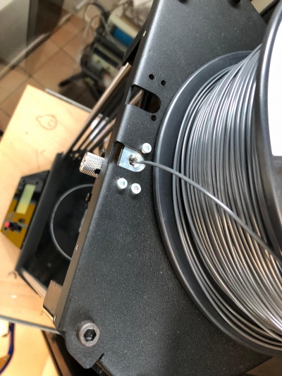

Insérer ensuite le filament ainsi coupé dans le trou au dessus de l'extrudeur.
Il faut tout d'abord appuyer sur le bouton de débrayage pour pouvoir faire avancer le filament. Tourner un peu le filament pour l'aider à entrer, puis pousser autant que possible le filament vers l'extrudeur. On doit voir le filament avancer dans le tube transparent jusqu'à la tête.
