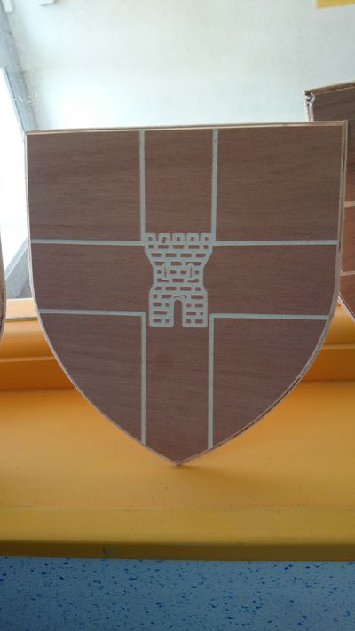

Étape 2: la gravure
- Mettre le fichier sur le PC pilotant la CharlyRobot
Étape 3: Le résultat
