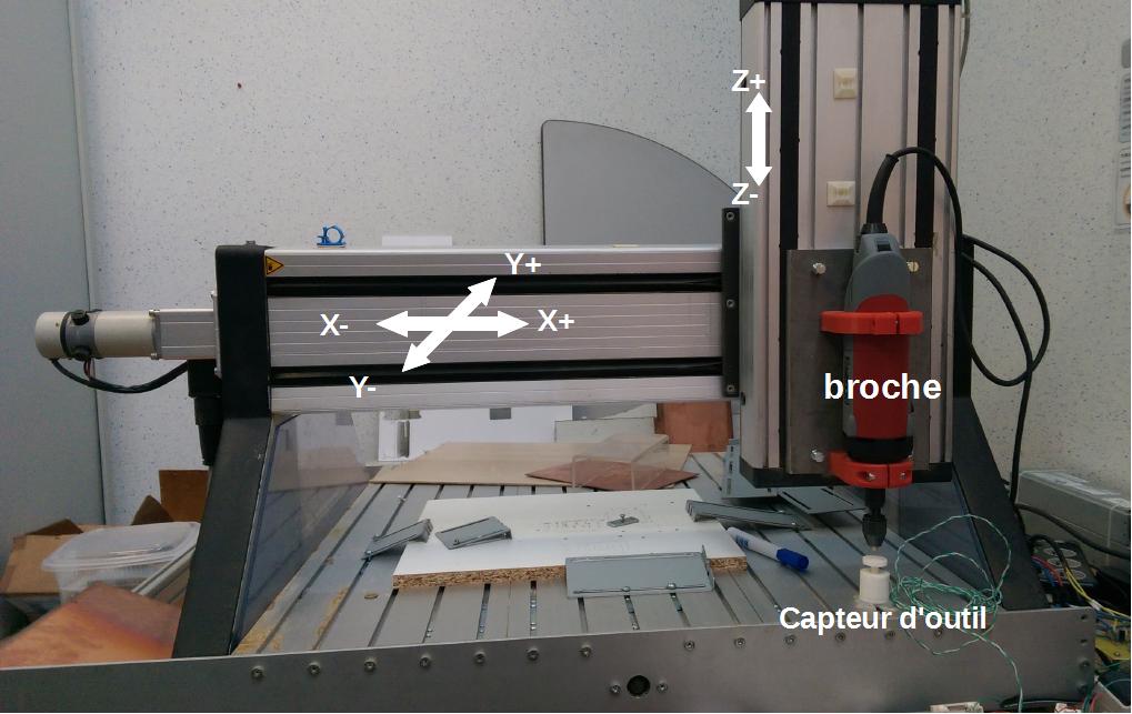

Surface de Travail
- 850*750mm environ
- Dimension de la zone de travail 507 x 506 mm et la hauteur de travail dépend l'outil et est au maximum de 125 mm
