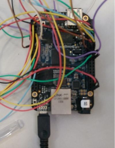

LinuxCNC sur BeagleBone
Intro
Après pas mal de recherche, le portage est deja fait pour cette carte. Un gros travail a été fait pour décorrélé linuxcnc de la couche temps réel et de la distrib. On repart donc logiquement du travail effectué ici (blog) et google group .
Comme nous utilisons des servo-moteur, nous allons devoir recompiler le noyau pour qu'il prenne en compte l'EQEP (fonction présente sur le chip TI dédiée à la gestion des encoder). Encore une fois beaucoup de travail déjà réalisé ici
il en sera de même pour l'ehrpwm.
on pourra peut-être implémenter aussi la gestion PID dans les PRU dispos sur la carte.
Il serait aussi intéressant de voir comment utiliser le port HDMI tout en désactivant les PIN IO LCD (nécessaire pour gerer les 3 cannaux EQEP. : impossible
Pour finir, la fabrication d'un pupitre de contrôle (deplacement des axes, un potar pour les Jog et un bouton d'arret d'urgence), permettra de faciliter l'utilisation de la machine...
allez y a plus qu'à

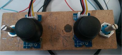

  • 1 potar pour le jog
  • 1 potar pour la vitesse d'execution
  • 3 entrées pour 2 joystick, 1 pour X et Y l'autre pour Z)

réalisation du pupitre
la gestion de joystick fonctionne.
la gestion du type de jog ( continue/ pas de 0,01/0,05 ....)fonctionne.
la gestion de la vitesse de fonctionnement ne fonctionne pas correctement, la vitesse est bien modifiée, mais la position initiale du potar influe sur les valeurs... à creuser.
il faut faire un pupitre plus fonctionnelle.

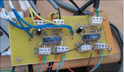

La carte pour 2 axes est réalisée. Le debuggage peut commencer, ainsi que la mise au point de linuxcnc

La solution que l'on a mis en oeuvre est l'utilisation d'un beagle bone. (cf § dedié)

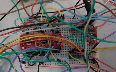

  • ajout d'optocoupleur entre les port // et les drivers >>>> l'utilisation des optocouleur sparkfun ne fonctionne pas (limite à 1kHz). d'autre sont en test

* achat 2 * L6205. reçu * montage électronique de mise en œuvre à faire : fait pour 2 axes
