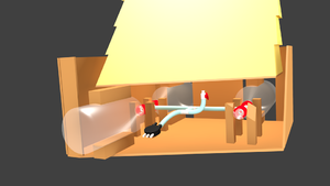

Capteur de pression
le capteur de pression choisis est le MPX 5100 (0 a 1Bar) disponible a prix compétitif de 23 € chez Conrad La pression est transmise depuis le support jusqu'au capteur en utilisant un liquide pour éviter les variations de température et de pression atmosphérique.
A discuter: liquide à y insérer, car celui ci ne doit pas s'évaporer, ni geler.
TODO : Référence + datasheet du capteur + montage elec en sortie + Fct de transfer tension/kg
Utilisation d'une bouteille remplie d'eau
Proposition de l'assemblage:
4 bouteilles souples (type Cola) reliées à un capteur de pression.
Un robinet de purge est présent pour vider les bulles d'air.
Avancement 22/05/2013: test d'un capteur bouteille:
Utilisation de Pompote
L'utilisation de 2 sachets de Pompote remplis d'eau relié au capteur de pression a été validé.
La tension en sortie du capteur + montage semble stable.

Capteur de pression imprimé
Photo de l'avancement le 22/04/2013 côtés Capteur de pression imprimé:
L'impression 3D du capteur n'a pas donné un bon résultat, en effet le capteur n'est pas étanche
