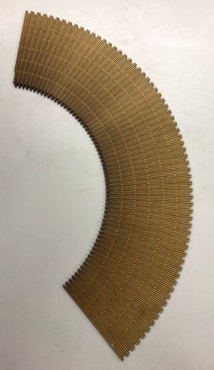

J'aime bien les découpes laser de bois sous forme de "flex" pouvant prendre des formes arrondies. On trouve assez facilement des découpes de cylindres, j'utilise personnellment ce site que je trouve très bien : Generating elliptical boxes using a laser cutter.
Par contre, je n'ai pas trouvé de générateur pour es boites en forme de cône, j'ai donc décider d'en fabriquer un.
Rien... Sauf du bois pour passer à la réalisation concrète.
Utilisez du bois assez mince (3 ou 5mm max). J'ai personnellement utilisé du MDF ou du contreplaqué peuplier. Un conseil : avec la découpeuse laser du FabLab, n'utilisez PAS la fonction "cut optimize" de RDWorks. En effet cela fait tracer les lignes de manière non continue et cela provoque des décalages sévères à la longue. Les traits sont créés dans l'ordre logique ou presque.
Voir la découpe réalisée.

Le logiciel calcule ensuite les traits à tracer dans cette zone. Le motif se répétant est une dent et un creux de 2 mm chacun (du petit coté L1), au niveau de L2 c'est forcément plus grand en rapport L2/L1. Pour rendre le bois flexible 4 traits sont tirés par motif, soit un trait tous les mm. Cela donne un excellente souplesse au bois.
Le programme trace ensuite les deux cercles inférieurs et supérieurs.
Pour le moment, ce programme ne peut pas tracer des cylindres (d1 = d2) dans ce cas on obtiendrait une division par 0. Mais on peut avoir d2 = d1+0.02 mm, ce qui donne une cône se rapprochant diablement d'n cylindre !
