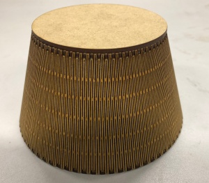

Utilisez du bois assez mince (3 ou 5mm max). J'ai personnellement utilisé du MDF ou du contreplaqué peuplier. Un conseil : avec la découpeuse laser du FabLab, n'utilisez PAS la fonction "cut optimize" de RDWorks. En effet cela fait tracer les lignes de manière non continue et cela provoque des décalages sévères à la longue. Les traits sont créés dans l'ordre logique ou presque.

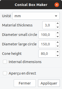

Les paramètres à rentrer sont ceux du cône (voir ci dessous) plus l'épaisseur du bois.
On peut aussi choisir si l'on prend les dimensions internes ou externes du cône.
