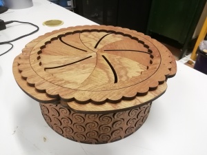

J'ai reçu pour Noël un beau mécanisme de boîte à musique 30 notes pour papier à musique (une boîte à musique sans la boîte, si vous voulez...).
Je vous laisse chercher sur Internet (DuckDuckGo) si vous voulez un mécanisme comparable.
Je me suis tout naturellement tourné vers la découpeuse laser du FabLab pour réaliser une boîte ouvragée avec charnières.
Petite démo par ici (YouTube)
Réalisation de la boîte proprement-dite
Les fichiers de découpe sont disponibles sur le GitHub du FabLab.
La boîte a été découpée dans un contreplaqué de 5mm (plaquage d'essence exotique inconnu) avant d'être collée, poncée puis vernie avec un reste de vitrificateur acrylique que j'avais (2 couches, à chaque fois suivies d'un ponçage léger au grain 240 et d'un dépoussiérage).
J'ai utilisé les paramètres suivants pour la découpeuse :
  • couche noire
    • mode : cut (découpe)
    • puissance : 45W
    • vitesse : 15mm/s
  • couche rouge
    • mode : scan (remplissage) en Y autrement la grosse découpeuse perd des pas
    • puissance : 40W
    • vitesse : 150mm/s
    • intervalle : 0.1mm
Pour le panneau supérieur de la boîte, qui comporte les gravures, il est souhaitable de recouvrir le contreplaqué avec du scotch de peintre avant gravure+découpe pour ne pas noircir le bois autour du motif.
J'ai donc procédé en 4 étapes :
  • gravure du couvercle
  • découpe du couvercle
  • décollage du scotch de peintre
  • découpe de tout le reste
Attention en décollant le scotch de peintre de ne pas emporter le plaquage (mon bois était de mauvaise qualité et le plaquage est parti à certains endroits).
Pour le collage, il faut bien repérer où va chaque pièce avant de procéder et réfléchir à l'ordre du montage ou vous pourriez vous retrouver coincés. En particulier, je recommande de coller les charnières en dernier déjà montées (parties supérieure et inférieure emboîtées ensemble lors du collage à la base ou au couvercle). Vous aurez besoin de scotch de peintre, de serre-joints en nombre et/ou de serre-cadre. Même chose pour vernir : évitez de coller les charnières ! :-)

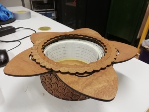

Et pour ranger les bandes...
On a pensé à tout ! Sur la page GitHub citée précédemment, vous rouverez dans les fichiers paperbox.* un modèle à découper dans du CP 5mm ou équivalent pour réaliser une jolie boîte qui s'ouvre en forme fleur dans laquelle ranger les bandes et leur éviter d'accumuler la poussière.
Démonstration de la boîte (Twitter)
