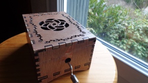

Je me suis tout naturellement tourné vers la découpeuse laser du FabLab pour réaliser une boîte ouvragée avec charnières.
Petite démo par ici (YouTube)
Réalisation de la boîte proprement-dite
Les fichiers de découpe sont disponibles sur le GitHub du FabLab.
La boîte a été découpée dans un contreplaqué de 5mm (plaquage d'essence exotique inconnu) avant d'être collée, poncée puis vernie avec un reste de vitrificateur acrylique que j'avais (2 couches, à chaque fois suivies d'un ponçage léger au grain 240 et d'un dépoussiérage).
J'ai utilisé les paramètres suivants pour la découpeuse :
  • couche noire
    • mode : cut (découpe)
    • puissance : 45W
    • vitesse : 15mm/s
  • couche rouge
    • mode : scan (remplissage) en Y autrement la grosse découpeuse perd des pas
    • puissance : 40W
    • vitesse : 150mm/s
    • intervalle : 0.1mm
Pour le panneau supérieur de la boîte, qui comporte les gravures, il est souhaitable de recouvrir le contreplaqué avec du scotch de peintre avant gravure+découpe pour ne pas noircir le bois autour du motif.
J'ai donc procédé en 4 étapes :
  • gravure du couvercle
  • découpe du couvercle
  • décollage du scotch de peintre
  • découpe de tout le reste
Attention en décollant le scotch de peintre de ne pas emporter le plaquage (mon bois était de mauvaise qualité et le plaquage est parti à certains endroits).
Pour le collage, il faut bien repérer où va chaque pièce avant de procéder et réfléchir à l'ordre du montage ou vous pourriez vous retrouver coincés. En particulier, je recommande de coller les charnières en dernier déjà montées (parties supérieure et inférieure emboîtées ensemble lors du collage à la base ou au couvercle). Vous aurez besoin de scotch de peintre, de serre-joints en nombre et/ou de serre-cadre. Même chose pour vernir : évitez de coller les charnières ! :-)
