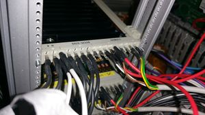

Les boitiers SM Electonik SMLC 20/6/60 sont cablés avec
  • 6 fils noirs
  • 2 fils blancs
  • 2 rouges
  • 1 marron
  • 1 jaune
  • 1 vert
  • 1 blanc fin
CharlyAlimCNC connect driver.jpeg On a donc dans l'ordre:
  • Noir: VB+
  • Noir: VB-
  • Blanc: VAC1 16v ~
  • Blanc: VAC2
  • Noir: Phase (A?)
  • Noir: Phase (B?)
  • Noir: Phase (C?)
  • Noir: Phase (D?)
  • Blanc: ???
  • marron: PAS TOUCHE ! (carte hors tension) Enable ????
  • Rouge:
  • jaune: Direction signal
  • vert: Pulse signal
