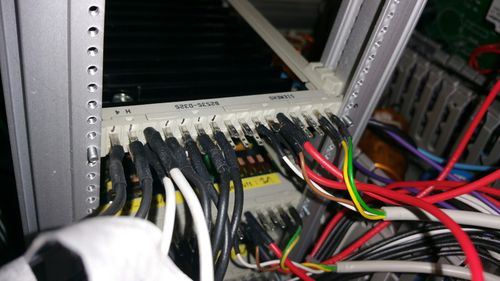

Voici les informations pour la réutilisation de l'alim CharlyRobot CN300/6
Pilotage des cartes SM Electonik SMLC 20/6/60
Les boitiers SM Electonik SMLC 20/6/60 sont cablés avec
  • 6 fils noirs
  • 2 fils blancs
  • 2 rouges
  • 1 marron
  • 1 jaune
  • 1 vert
  • 1 blanc fin
On a donc dans l'ordre:
  • Noir: VB+
  • Noir: VB-
  • Blanc: VAC1 16v ~
  • Blanc: VAC2
  • Noir: Phase (A?)
  • Noir: Phase (B?)
  • Noir: Phase (C?)
  • Noir: Phase (D?)
  • Blanc: ???
  • marron: PAS TOUCHE ! (carte hors tension) Enable ????
  • Rouge:
  • jaune: Direction signal
  • vert: Pulse signal

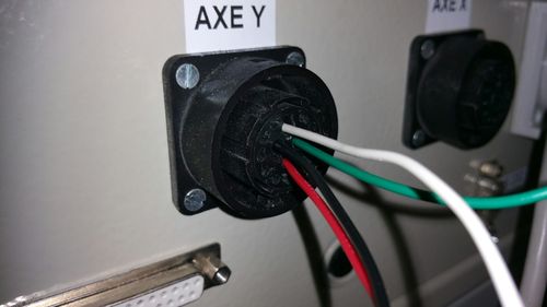

Moteur
motionking 34hs9802 http://www.svaltera.ua/catalogs/knowledge-base/brands/motionking/HB_Stepper_Motor_E.pdf
montage d'un stepper 2 phases 8 files: 8wire.series.JPG
montage:
  • Haut: Vert/Blanc
  • Gauche: Rouge/Noir
  • Droite: Blanc/Vert
  • Bas: Noir/Rouge
