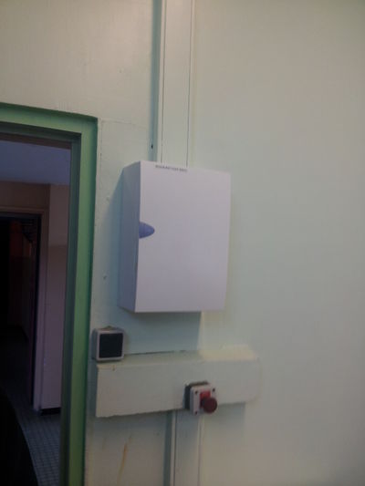

Avant de commencer : trouver le courant !
Avant tout, ouvre l'armoire électrique et permute le switch général afin d'alimenter les équipements de la salle. (Il faudra par conséquent descendre le général avant de partir !)
