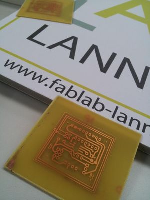

Réaliser son propre circuit imprimé (PCB en anglais pour "Printed Circuit Board") à partir d'un typon.

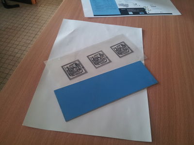

- dans le cas d'un PCB double-couche, pour faciliter l'alignement des deux faces, on te conseille de scotcher les bords deux morceaux de feuille transparente ensemble (cf photo 1). La plaque Cuivre/Epoxy sera ainsi bien prise en sandwich entre les deux faces du typon.

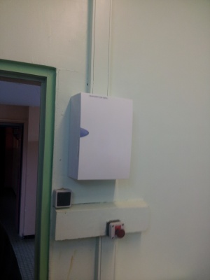

l'armoire électrique de la salle
Avant tout, ouvre l'armoire électrique et permute le switch général afin d'alimenter les équipements de la salle. (Il faudra par conséquent replacer le général en position 'off' avant de partir !)

  2. Fixer 'solidement' la plaque au typon (attention au sens, il ne faut pas se tromper de face) pour qu'elle ne bouge pas pendant l'opération.

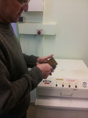

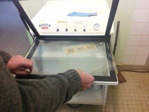

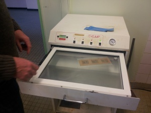

  1. placer l'ensemble plaque/typon dans l'insoleuse.
  2. démarrer le vide d'air (3e bouton en partant la gauche) et laisse-le tourner pendant toute l'opération !
  3. initialiser le compte-à-rebours à 1 min 50 sec.
  4. fermer le tiroir et c'est parti !

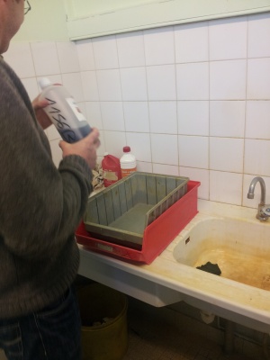

  1. Prends le grand bac rouge et verses-y un fond d'eau chaude. Cela constituera un bain-marie pour chauffer le révélateur
  2. Dans le bac gris, verse le révélateur (il ne doit pas être trop saturé, c'est à dire pas trop foncé et opaque)
