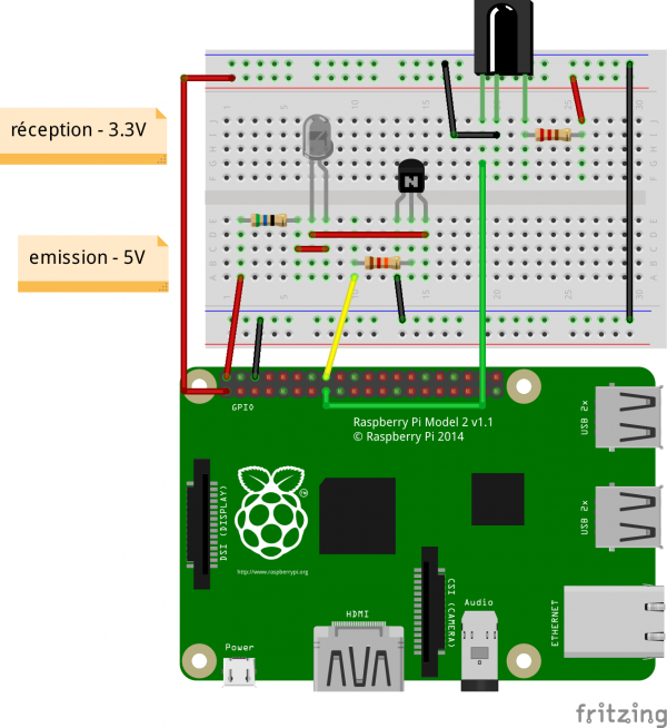

- Un raspberryPi ( le 3, le 2, le 0.0.1, bref votre pi à vous quoi )

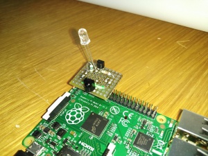

- 2/3 composants pour ajouter une interface InfraRouge au Pi

Un schéma d'ensemble pour mettre tous ces ingrédients en musique:
Dans la suite de cette page, nous nous intéresserons plus particulièrement au hacking de l'objet lumineux, pour se substituer à la télécommande.
RPi IR
Sources d'inspiration: alexba
Récepteur
