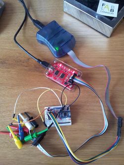

Pour ce second volet, il s'agit d'intégrer dans l'attiny45 un module logiciel permettant de:
Au préalable, pour ceux qui n'auraient pas de programmateur d'attiny45 sous le coude, l'arduino, également appelé couteau à suisse dans certaines contrées, peut être utilisé comme programmateur.
La page suivante indique un tutoriel plutôt bien réalisé pour effectuer le montage: http://hlt.media.mit.edu/?p=1695
  • Communication i2c attiny45 <-> RF430CL330H OK (code source)
  • Communication arduino -> NeoPixel : OK
  • portage lib arduino vers attiny : annulé (code)
  • communication attiny -> NeoPixel : OK
Prototype v1
chaine de fabrication
  • installer arduino-tiny
  • installer lib neopixel
  • installer le code comme sketchbook
  • options :
    • ATtiny45 @ 8MHz
    • programmeur : c'est selon
  • burn bootloader : pour programmer les fuses
Attention: le avr-gcc livré avec l'IDE arduino pour windows (1.0.5 à l'heure ou j'écris ces lignes) est une vieille bouse qui date de 2009 ! Il faut l'upgrader si on veut pouvoir loger le code dans les 4096o de l'attiny45
  • Suivre les instructions la
  • à l'étape 4, les fichiers à remplacer sont à récupérer la
Après cette modification (avr-gcc 4.7.0), le sketch actuel fait 4082o au lieu de 4248o avec avr-gcc 4.3.2. À noter qu'avec un vrai OS et avr-gcc 4.8.1, le sketch fait 3976o
