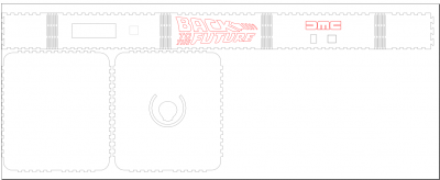

 - boîte en médium flex (burn 0.0005) : hauteur : 262,682 mm
                                        largeur : 710,362 mm

Pour fabriquer la boîte en médium j'ai été chercher un modèle sur Boxes.py puis ouvert avec Inkscape pour la modifier (rajouter le contour du moteur, ainsi qu'importer des images pour décorer l'extérieur de la boîte). Boite DeLorean.png
