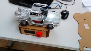

Delorean
Reproduction de la DeLorean DMC-12 apparaissant dans la trilogie Retour vers le futur.
Le modèle de la DeLorean vient de Thingiverse et a été créé par OneIdMONstr.
Elle est posée sur une boîte en flex et dispose d'un écran et d'un module encodeur rotatif pour afficher et changer la date, de 23 leds, d'un moteur pas à pas pour la faire tourner et d'un buzzer émettant du son sur une fréquence définie. Le tout est branché à un Arduino Uno.

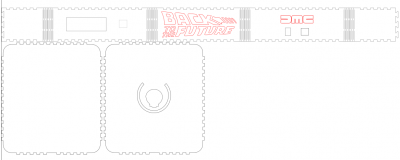

Pour fabriquer la boîte en médium j'ai été chercher un modèle sur Boxes.py puis ouvert avec Inkscape pour la modifier (rajouter les contours du moteur et importer des images pour décorer l'extérieur de la boîte).
Par la suite elle a été découpée et scanner à la découpeuses Laser.
Un support avec un trou pour l'axe du moteur, le tout visé en dessous de la DeLorean a également été découpé.

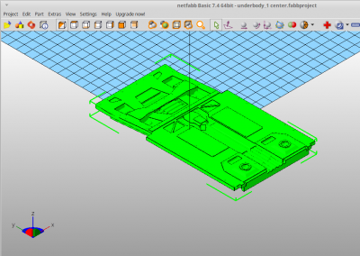

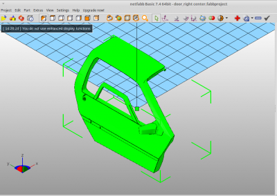

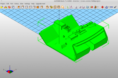

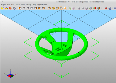

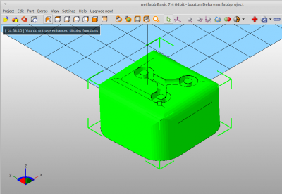

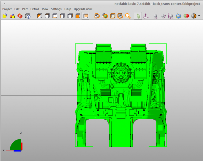

Concernant la partie 3D, comme indiquer plus haut le modèle vient de Thingiverse. Il faudra percer un trou dans le fichier underbody_1 center.stl pour faire passer les câbles des LED. L'assemblage nécessitera de la colle pour fixer l'avant avec l'arrière, les sièges et le fond du véhicule, le reste du véhicule s’emboîte. La tuyauterie se trouvant à l'arrière de la DeLorean s'avère assez fragile lorsque les supports sont enlevés. Pour modifier les pièces on peut utiliser BlocksCAD et pour visualiser facilement les différents fichiers il y a netfabb.
Exemple de pièce imprimer en 3D : Porte droite Delorean.png Interieur 1 Delorean.png Dessous 1 Delorean.png Volant Delorean.png Arriere Delorean.png Bouton Delorean.png
Description du programme Arduino
Au départ lorsque la DeLorean est branché les LED s'éclaire et l'écran affiche "Nom de Zeus" puis une date par défaut apparaît (qui est celle de la sortie américaine du premier film). Les LED se mettent alors à clignoter.
Par la suite on peut sélectionner un jour, un mois et une année grâce au module encodeur rotatif en appuyant dessus pour valider et en le tournant vers la droite ou la gauche pour modifier la date (plus vous tourner rapidement l'encodeur plus la date change vite). Il est possible d'aller pour l'année de -32000 à 32000.
Une fois la date valider "2.21 Gigowatts" s'affiche sur la deuxième ligne de l'écran, les LED avant et arrière se mettent alors à clignoter rapidement, l'axe du moteur tourne de 180° puis retourne de -180° pour retrouver sa position initiale. Le tout avec un buzzer qui émet sur une fréquence de plus en plus élever pour finir par redescendre en intensité.
