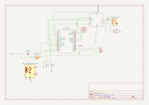

L'électronique est basée sur une carte ESP32. J'ai choisi une carte LOLIN D32 Pro. Ces cartes sont de bonne qualité, et le modèle PRO possède un processeur ESP32-S2 qui permet le décodage MP3 même à débit élevé (par forcément nécessaire). La carte accueille en ouhttps://fr.aliexpress.com/item/1005006209483760.htmltre un port TF pour mettre une carte SD et un port de charge de batterie. Comme tout ESP32, le Wifi est bien sûr intégré. L'ESP32 est donc capable de décoder en temps réel un flux MP3, stéréo même si ici ce n'est pas utilisé. La sortie s'effectue via une des 2 interfaces I2S présente sur l'ESP. Un petit circuit MAX98357 se charge de l'amplification.
Liste matériel
Voici la liste des différents composants électroniques LOLIN D32 pro V2 : https://fr.aliexpress.com/item/1005006753478059.html, la version 2 possède l'ESP32 S2 avec 8Mo de flash plus la RAM SPI nécessaire pour le décodage de flux haute qualité MAX98357 : ampli I2S 3W. https://fr.aliexpress.com/item/1005006209483760.html Prise Jack femelle châssis : https://fr.aliexpress.com/item/1005006501723152.html Haut Parleur : https://fr.aliexpress.com/item/1005006827350927.html Batterie 18650 : Interrupteur avec voyant : https://www.amazon.fr/QUARKZMAN-Interrupteur-Bouton-Poussoir-Verrouillage-Diam%C3%A8tre/dp/B0D69PXVTD/ref=sr_1_4 Résistance à ajuster pour le casque : environ 220 ohms Résistances pour détection charge : Environ 100 K ohms Prise USB C : https://fr.aliexpress.com/item/1005008299457563.html Contacts pour batterie : https://fr.aliexpress.com/item/1005005388896399.html 3 rondelles pour les touches
Électronique
Le schéma est ci dessous sous forme d'image, le fichier KiCAD source est dans l'archive
