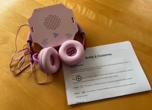

Photo boite à histoire

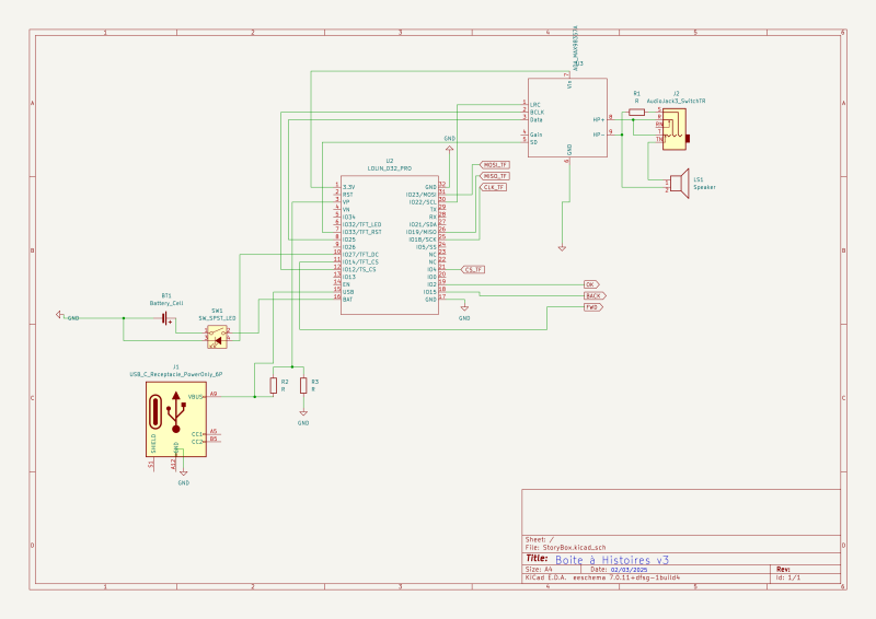

Le schéma est ci dessous sous forme d'image, le fichier KiCAD source est dans l'archive SchemaBoiteHistoire.png
Le câblage ne pose pas de grosses difficultés, il faut néanmoins être soigneux, ne pas utiliser des fils trop longs car la place finale est réduite.
Attention également, éviter de souder dans la boîte, le PLA supporte très mal la chaleur du fer à souder.
Pour la prise Jack, il faut faire attention au brochage, elles peuvent être différentes de celle utilisée chez moi. L'idée est bien sûr de couper le haut parleur quand le casque est branché. La résistance en série avec le casque devra être ajustée en fonction du casque. Avec un premier casque la valeur était de 1K, avec le casque en photo sur l'image de titre ce n'était plus que 270 ohms.

Pour lire une histoire, il faut appuyer sur la touche Play/Pause. La touche FWD permet de passer à l’histoire suivante, la touche BACK permet de revenir à l'histoire précédente. Les histoires sont lues aléatoirement, mais la boîte se "rappelle" des dernières histoires lues pour y revenir. De même, le générateur aléatoire évite de revenir aux dernières histoires lues.
A la fin d'une histoire, elle passe automatiquement à une nouvelle histoire, mais ceci est configurable via l'interface Telnet (ou bien sûr dans le code).
