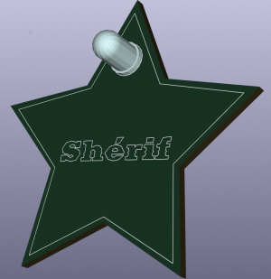

  • la forme du badge
  • le dessin du badge

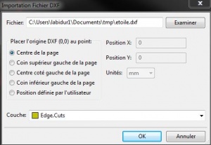

    • import DXF
    • choisir la couche (Edge.Cuts, F.Silk ...)
