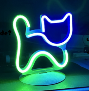

    1. couper le tube néon et les fils électriques selon la taille donnée pour la forme choisie
nombre de néons longueur des néons longueur des fils
cactus 1 85 12
flamand rose 1 76 12
dinosaure 1 12
chat bicolore 2 corps: 33.3
tête: 27.8
corps: 22
tête: 34-35
ananas 2
planète 3
chat monocouleur 1
    1. soudure de la plaque à trous si on l'utilise (calcul du nombre de broches à souder (2 pour la masse, 2 + 1 par néon pour le 5V, 1 + 1 par néon pour le signal)
    2. soudure des fils sur les extrémités des tubes néon (calcul de la longueur des fils si plusieurs néons. les fils doivent sortir de 12 cm du pied du néon
    3. test de l'allumage des bouts de néon soudés
    4. insertion des bouts de néon dans les formes
    5. mise en place de l'interrupteur avec de la colle à chaud dans la partie haute du socle (faire bien attention à ce qu'il ne dépasse pas du socle)
    6. mise en place de la prise USB-C
    7. vissage de la forme sur le socle
    8. soudure de la "multiprise" (plaque à trous ou pcb)
    9. visser la plaque du fond sur les pieds du socle pour maintenir le tout.
