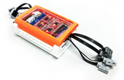

À ce jour, une platine a été réalisée "à la main" (protoboard) qui embarque 4 circuits intégrés TB6612FNG (doubles ponts en H) sur carte fille permettant de piloter 6 sorties moteurs, dont une plus puissante pour des moteurs LEGO de la gamme RC. Les sortie prennent la forme de borniers auxquels sont attachés des rallonges LEGO Power Functions sacrifiées pour l'occasion. On se dirige pour les prochains prototypes vers une carte "propre" conçue sur ordinateur puis commandée auprès d'un site Internet.
Des essais ont été menés pour réaliser les prises compatibles Power Functions en impression 3D plutôt que d'utiliser des rallonges mais ne sont pas encore complètement concluant. Modèle partagé ici :
Un boîtier a été conçu sous Rhinoceros puis imprimé pour moitié au FabLab suivant un procédé FDM (filament extrudé) et pour moitié via Internet avec un procédé SLS (fritage laser poudre de polyamide), la conception étant à revoir pour permettre une réalisation intégrale en FDM. Les fenêtres ont été réalisées en découpe laser dans du polystyrène extrudé (Styroglass) au FabLab.
