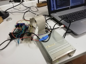

Gamin, j'étais l'heureux propriétaire d'un Amiga sur lequel je passais beaucoup de temps à dessiner et développer des bricoles en GFA Basic (et, soyons honnêtes, à jouer...).
J'ai remis la main sur celui-ci mais, à ma grande tristesse, il ne fonctionne plus : la pile qui permettait de maintenir l'horloge à l'heure s'est répandue sur la carte mère et a rongé les circuits au-delà de mes compétences en réparation (ou de ma patience). Restait un carton rempli de disquettes dont je souhaitais bien récupérer le contenu.
Inspiré par une idée de Christian Zietz, j'ai entrepris de réaliser un petit montage électronique autour d'une BeagleBone Black accompagné d'un logiciel dédié pour extraire le contenu de mes disquettes. À la différence du projet dont je me suis inspiré, je n'ai pas eu recours à un analyseur logique pour l'acquisition du flux brut provenant du lecteur de disquettes mais j'ai exploité à cette fin les co-processeurs PRU de la BeagleBone, grâce à l'excellent package logiciel beaglelogic. Les GPIO de la BeagleBone ont également été mis à profit pour contrôler le lecteur de disquette (déplacement de la tête, sélection de la face à lire).
Ce projet doit permettre, moyennant peut-être quelques petits changements, la préservation du contenu de disquettes d'à-peu-près n'importe quel format.
Il faut savoir que les disquettes Amiga utilisaient un format de modulation dérivé de MFM que les contrôleurs de lecteur de disquette de PC sont incapables de décoder (indépendamment du système de fichiers AFS ou FFS, que Linux par exemple sait très bien lire), d'où la nécessité d'un montage électronique ad-hoc.
Pour autant, un lecteur de disquette 3.5" de PC convient pour le montage (c'est le contrôleur côté carte mère de PC qui ne convient pas). Si on emploie un lecteur haute densité comme ce que l'on trouve la plupart du temps, il faudra veiller à ce que les disquettes à préserver ne soient pas des disquettes HD formatées en DD (double densité). Cela était monnaie courante sur Amiga à une époque où les disquettes DD avaient disparu du marché, les lecteurs DD acceptant volontiers d'utiliser des disquettes HD (mais avec les niveaux électriques adaptés à une disquette DD). Il sera nécessaire de boucher le trou des disquettes HD formatées en DD avec un morceau de scotch pour forcer un lecteur HD à utiliser les niveaux électriques adaptés à un format DD.

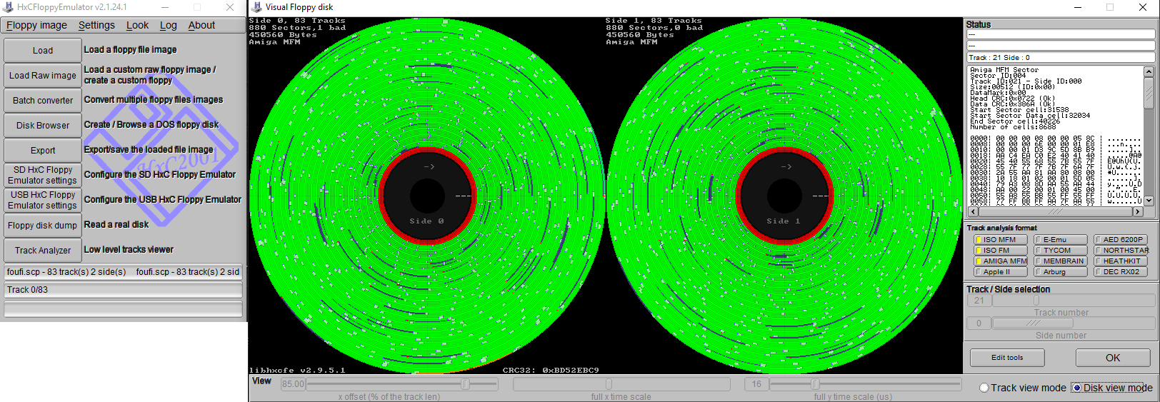

Les fichiers image au format SuperCard Pro peuvent être exploités à l'aide d'un logiciel d'émulation MFM tel que HxC Floppy Emulator (NB : la version Windows fonctionne bien sous Wine, pourvu de disposer d'un CPU compatible x86). Après ouverture de l'image brute, il sera généralement possible d'extraire une image du système de fichier (type ADF) ou même d'extraire les fichiers contenus sur la disquette.
L'interface utilisateur de HxC Floppy Emulator est plutôt explicite. Le bouton "Export" permettra de convertir l'image brute vers un autre format d'image, par exemple ADF pour utilisation dans un émulateur. Le bouton "Disk Browser" fera apparaître une fenêtre qui permettra, sur sélection du bon système de fichier et format de disquette, de naviguer dans l'arborescence de fichiers et d'en extraire le contenu.
