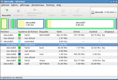

Le plus simple pour étendre est d'utiliser gparted
  • déplacer sdb3 à la fin de l'espace disponible
  • étendre sdb2 sur l'espace libéré
  • étendre sdb7 sur l'espace libéré
gparted doit alors ressembler à ça :
Il ne reste plus qu'à appliquer les modifications. Le partitionnement est alors ainsi :
Périphérique Amorçage   Début      Fin Secteurs Taille Id Type
/dev/sdb1                 2048   947265   945218 461,5M  e W95 FAT16 (LBA)
/dev/sdb2               950272 15476735 14526464   6,9G 85 Linux étendue
/dev/sdb3             15476736 15540223    63488    31M 83 Linux
/dev/sdb5               958464  1081343   122880    60M  c W95 FAT32 (LBA)
/dev/sdb6              1089536  5185535  4096000     2G 83 Linux
/dev/sdb7              5193728 15476735 10283008   4,9G  c W95 FAT32 (LBA)
  • et voila !
