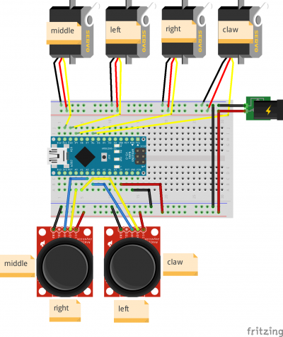

Il s'agit simplement de brancher les 4 servos, les 2 joysticks et l'alimentation.
