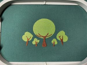

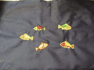

Exemples de réalisations
Motifs créés pour un tapis de contes:

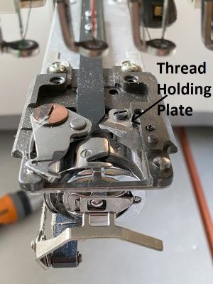

2ème piste (la vraie raison de la panne de coupe fil)
Sous le couteau fixe supérieur se trouve une pièce "Thread Holding plate" XC6230051 qui maintient le fil de la cannette une fois le fil coupé. Cette pièce est souple et fait pression sur le couteau supérieur. La réparation a consisté à renforcer sa pliure pour accentuer sa pression sur le couteau supérieur, et les problème de coupure de fil ont cessé. L'accès à ces pièces ne demande pas le démontage complet comme dans la partie précédente, il suffit d'enlever la plaque à aiguilles en dévissant les 2 vis qui la maintiennent.
L'éclaté des pièces de cette partie de la machine se trouve sur ce document: File:éclaté-brother-pr600-couteauxHighlights.pdf
Une vidéo du démontage de la plaque et des couteaux est disponible dans cette vidéo Youtube: https://youtu.be/YAKP2TfSuN4

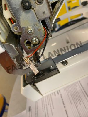

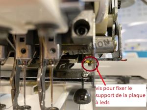

Réparation de la lumière par leds
La pièce d'éclairage était dessoudée et son support cassé.
La référence de la pièce d'éclairage est: XD1150051
Le fichier 3D reproduisant le support de cette pièce est disponible ici:
piece_soutien_led.FCStd
piece_soutien_led.3mf
Résultat de la réparation:
