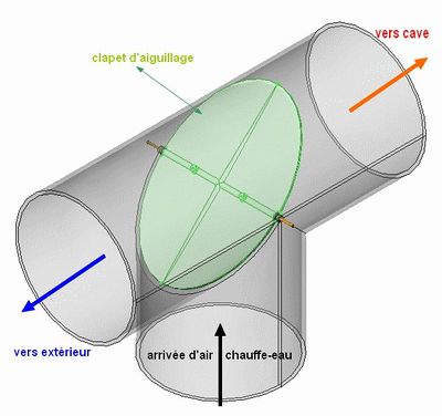

Le By-pass : Aiguillage de l'air extérieur/cave
Nous utiliserons une « dérivation en T » en acier galvanisé permettant d'interconnecter trois gaines d'aération de diamètre 125 mm en entrée et en sorties. A l'intersection des branches du Té nous positionnons un clapet qui pivote autour de son axe pour obturer soit la sortie vers l'extérieur soit la sortie vers la cave et ainsi aiguiller l'air sortant vers l'une ou l'autre sortie. Registre.jpg
  • Le clapet est découpé dans une plaque de zinc galvanisé selon un gabarit conçu à l'aide du logiciel FreeCad.
  • La liaison entre le clapet et son axe est réalisé par 2 serre-fils élec­triques (dominos) dégainés et soudés sur le clapet.
  • Pour l'axe nous utiliserons une tige filetée de 4mm guidée et vissée dans les dominos pour assurer la liaison avec le clapet. La liaison entre l'axe et le Té est assurée par des paliers en bronze fritté, auto lubrifiants et trempés à l'huile.

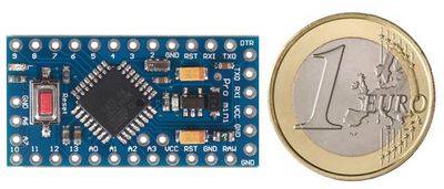

Le microcontrôleur PRO MINI 5V pour Arduino : La commande centrale
Le Pro Mini 5V pour Arduino est une carte microcontrôleur basée sur l'ATmega328 qui fonctionne sous 5V avec un résonateur externe à 16 MHz spécialement conçu pour des installations semi-per­manentes. Pour minimiser sa taille et son coût, il n'est pré-équipé ni d'USB ni de broches, il faut donc souder des connec­teurs ou des fils selon les besoins et le Pro Mini doit donc être raccordé à l' environnement de développement via un adaptateur USB ( FTDI Basic carte ou câble) pour télécharger les programmes et alimenter la carte.
  • ATmega328 à 16 MHz avec résonateur externe
  • Pas de connexion USB
  • Auto-reset
  • Protection d'inversion de polarité
  • Protection contre les surtensions
  • Entrée DC 5V jusqu' à 12V
  • Puissance max : 5V, 150mA
  • 14 Entrées/Sorties numériques ( 0 – 13 )
  • 8 Entrées analogiques ( A0 - A7 )
  • Dimensions : 33mm x 18 mm x 6mm

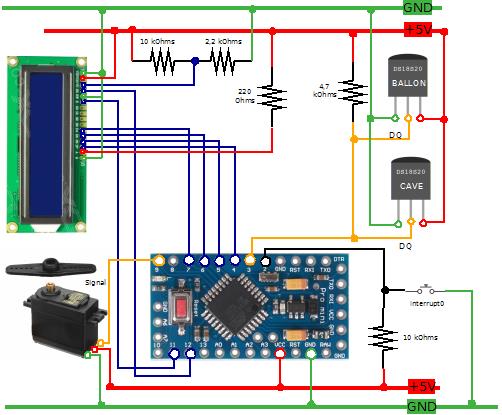

Les branchements entre la sonde et le PRO Mini
Le DS18B20 communique sur un bus 1-Wire nécessitant seulement 1 fil (plus la masse) ; Plusieurs capteurs peuvant être utilisés simultanément sur le même bus grâce à un système d'adressage de chaque capteur qui possède une adresse unique (64 bits ROM soit 8 octets)
  • VCC - Tension d'alimentation (fil rouge)
  • DQ - Données (fil jaune)
  • GND - Masse d'alimentation (fil vert)
On branche :
  • les bornes 1 (GND) sur le GND de l’arduino,
  • les bornes 2 (DQ) sur la broche 2 de l’Arduino
  • et les bornes 3 (VCC) sur l’alimentation 5V
  • Entre les broches 2 et 3 , on rajoute une résistance de 4700 Ohms.

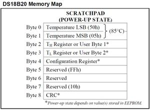

Le DS18B20 contient un scratchpad qui est une sorte de mémoire tampon sécurisée ou l’on peut venir lire et/ou écrire.
La température est une valeur à virgule stockée sur 2 octets sous la forme d’un flottant avec un ex­posant, une mantisse et un signe :
  • le premier octet du scratchpad correspond aux bits de pois faible (LSB),
  • le deuxième octet aux bits de poids fort (MSB).
Pour avoir la température en degré Celsius il faut appliquer la formule : température= ((MSB << 8) + LSB) * 0.0625

Les branchements entre le module d'affichage et le Pro Mini
// ->Arduino broches : 5,6,7,8,11,12 pour AFFICHEUR
// afficheur Broche 1 -> GND// afficheur Broche 2 -> +5V
// afficheur Broche 3 -> Pont(R10*R2)
// afficheur Broche 4 -> Arduino 12
// afficheur Broche 5 -> GND
// afficheur Broche 6 -> Arduino 11
// afficheur Broche 7 inutilisée
// afficheur Broche 8 inutilisée
// afficheur Broche 9 inutilisée
// afficheur Broche 10 inutilisée
// afficheur Broche 11 -> Arduino 8
// afficheur Broche 12 -> Arduino 7
// afficheur Broche 13 -> Arduino 6
// afficheur Broche 14 -> Arduino 5
// afficheur Broche 15 -> +5V
// afficheur Broche 16 -> GND
// Pont(R10*R2) : +5V <- R10=10kHoms -> * <- R2=2.2kHoms -> GND</nowiki>

Les branchements entre le servomoteur et le Pro Mini
Une des grandes caractéristiques de l'Arduino est qu'il dispose d'une biblio­thèque de logiciel qui permet de contrôler un ou deux servomoteurs connectés aux broches 9 et 10.
On branche :
  • le câble brun (gnd) sur le Ground de l’arduino,
  • le câble rouge (+5V) sur l’alimentation 5V de l'Arduino(VCC)
  • le câble orange (signal) sur le port 9 (ou 10) de l’Arduino
// -> Arduino broche  : 9 pour SERVO
const unsigned int Servo_broche = 	 9 ;    	// SERVO : cable "Signal"
Nota : comme le servomoteur consomme beaucoup il est possible de l'alimenter directement à partir d'une alimentation externe (et non la broche +5 V de l'Arduino) ; Dans ce cas la Terre (GND) doit-être la même que celle de l'Arduino.

Schéma du câblage à l'Aduino

Le brochage
// *** BROCHAGE DE LA CARTE
// ->Arduino broches numériques inutilisées : 4
// ->Arduino broche : 0 et 1 sont utilisées pour les échanges Série RX et TX
// ->Arduino broche : 2 pour la gestion de Interrupt0 pour affichage sur LCD
//const unsigned int Interrupt0_broche=  2 ; // ->(Bouton poussoir -> GND)
                                             // ->(R10=10 kOhms->+5V)
// ->Arduino broche : 3 pour le Bus 1-Wire des SONDES TEMPERATURE
   const unsigned int OneWire_broche = 3 ;   // SONDES TEMPERATURE : Bus 1-Wire
                                             // raccorder une R4=4700Homs entre OneWire_broche et +5V
// ->Arduinobroches : 5,6,7,8,10,11,12pour AFFICHEUR
// const unsigned int LCD_VSS          // afficheur Broche 1 -> bouton poussoir -> GND
// const unsigned int LCD_VDD          // afficheur Broche 2 -> +5V
// const unsigned int LCD_V0           // afficheur Broche 3 -> Pont(R10*R2)
   const unsigned int LCD_rs=12 ;      // afficheur Broche 4 -> Arduino 12
// const unsigned int LCD_rw           // afficheur Broche 5 -> bouton poussoir -> GND
   const unsigned int LCD_enable=11 ;  // afficheur Broche 6 -> Arduino 11
// const unsigned int LCD_d0           // afficheur Broche 7 inutilisée
// const unsigned int LCD_d1           // afficheur Broche 8 inutilisée
// const unsigned int LCD_d2           // afficheur Broche 9 inutilisée
// const unsigned int LCD_d3           // afficheur Broche 10 inutilisée
   const unsigned int LCD_d4= 8 ;      // afficheur Broche 11 -> Arduino 8
   const unsigned int LCD_d5= 7 ;      // afficheur Broche 12 -> Arduino 7
   const unsigned int LCD_d6= 6 ;      // afficheur Broche 13 -> Arduino 6
   const unsigned int LCD_d7= 5 ;      // afficheur Broche 14 -> Arduino 5
   const unsigned int LCD_backA=10 ;   // afficheur Broche 15 -> R220=220 Ohms -> Arduino
// const unsigned int LCD_backK        // afficheur Broche 16 -> bouton poussoir -> GND
// ->Arduino broche : 9 pour SERVO

Gestion des sondes de température DS18B20 et lecture des temperatures
  • En entrée : rien
  • En sortie :
    • T_SondeB : variable globale pour la température du ballon
    • T_SondeC : variable globale pour la température de la cave
void Lecture_Temperature()
  byte data[12] ; // data : Données lues depuis le scratchpad : température dans les octets 0 et 1
  byte addr[8] ;  // addr : adresse du module 1-Wire détecté
                  // signature Signature 1-Wire du type de sonde dans octet 0
                  // signature de la sonde dans octet 1
  float T_Celsius = 99 ; // température lue en degrés Celsius : erreur=99
  float Tb = 88.88 ; // température de la sonde air ballon : erreur de lecture = 88.88
  float Tc = 77.77 ; // température de la sonde air cave : erreur de lecture = 77.77
  // pour debug en cas de changement de sonde par exemple
  if ( Debug_trace ) { Serial.println(); Serial.print( "Signatures : "); }
  ds.reset(); // reset du bus 1-Wire
  // tant qu'il y a une sonde sur le Bus 1-Wire (si bus pas trouvé, alors les 2 températures en erreur)
  while (ds.search(addr))
    if (OneWire::crc8(addr, 7) != addr[7]) // Vérifier que l'adresse a été correctement reçue
    { // le message est corrompu
      if ( Debug_trace ) Serial.println("Message corrompu : CRC non valid!");
      goto finSonde;
    if (addr[0] != DS18B20) // Vérifier qu'il s'agit bien d'un DS18B20
    { // Ce n'est pas une sonde DS18B20
      if ( Debug_trace )
        Serial.println(); Serial.print("addr[0] = "); Serial.print(addr[0], HEX); Serial.print(" n'est pas une sonde DS18B20");
        goto finSonde;
    ds.reset(); // On reset le bus 1-Wire
    ds.select(addr); // On sélectionne le DS18B20
    ds.write(0x44, 1); // On lance une prise de mesure de température
    delay(800); // Et on attend la fin de la mesure
    ds.write(0xBE); // On envoie une demande de lecture du scratchpad
    // On lit le scratchpad Et on stock les 9 octets reçus
    for (byte i = 0; i < 9; i++) data[i] = ds.read();
    // Calcul de la température en degré Celsius
    T_Celsius = ((data[1] << 8) | data[0]) * 0.0625;
    if (Debug_trace)
    { // Pour debug en cas de changement de sonde
      Serial.print("/ 1-Wire -> "); Serial.print(addr[0], HEX);
      Serial.print(" ; Sonde "); Serial.print(addr[1], HEX);
    switch (addr[1])
      case SondeB: { Tb = T_Celsius; break; }
      case SondeC: { Tc = T_Celsius; break; }
    finSonde: ;
  } // tant qu'il y a une sonde sur le Bus 1-Wire
  T_SondeB = Tb ;
  T_SondeC = Tc ;
 } // fin Lecture_Temperature

L'interface avec l'environnement de développement
Puisque le Pro Mini ne dispose pas d'une interface USB il sera raccordé à l' environnement de déve­loppement par une carte FTDI Basic Breakout 5V USB to TTL 6-Pin Module.
Il s'agit d'une version du FTDI Basic qui utilise un SMD à 6 broches qui permet aux câbles FTDI (USB) de travailler avec les Arduino à 5V, et également être utilisé pour toutes les Serial applications. La différence majeure est qu'il apporte la broche DTR par opposition à la RTS du câble standard FTDI, Cette broche DTR permet la réini­tialisation automatique (AutoReset) des Arduino quand un scénario est téléchargé sans avoir à appuyer sur le bouton de remise à zéro (Reset).
Les broches nommées BLK et GRN correspondent aux fils de cou­leur sur le câble FTDI, noir pour GND et vert pour CTS ; Elles sont utilisées pour aligner la carte FTDI basic Breakout avec la cible.
Cette carte dispose de LED associée aux bornes TX et RX ce qui la rend plus facile à utiliser qu'un câble standard FTDI ; cela permet de visualiser le Serial trafic sur les LED afin de vérifier le fonctionnement de la carte.
Un cavalier sur le dos de la carte qui permet de la configurer pour 3,3 V ou 5 V (puissance de sortie et niveau IO). Par défaut la carte fonctionne à 5V mais il est possible de la configurer à 3,3V en coupant le cavalier par défaut et en sou­dant un nouveau cavalier vers la broche 3,3 V.
