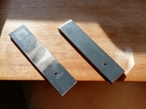

Lames de métallophone
Lames de métallophone accordées
La réalisation des lames constitue la première étape de la fabrication de l'instrument car la suite de la construction dépendra du nombre de lames réalisées et de leur hauteur de note. Ceci détermine la tessiture de l'instrument (l'intervalle de notes jouables de la plus grave à la plus aigüe) de laquelle découleront :

Les lames de métallophone sont réalisées en découpant puis en accordant des barreaux de métal tels que l'on peut trouver en magasin de bricolage. On pourrait aussi envisager de découper les lames dans une plaque à l'aide d'une découpeuse plasma mais celle du FabLab n'était pas opérationnelle lorsque le projet a été démarré.
Un célesta emploie normalement des lames d'acier mais il est aussi possible d'utiliser de l'aluminium, plus facile à travailler (mais attention à l'échauffement en le travaillant !). Les lames d'un vibraphone sont souvent faites en aluminium.
Il faut tenir compte des dimensions de l'instrument dans le choix des barreaux : il faut compter pour le clavier 165.2mm de largeur pour un octave comportant 12 demi-tons. Il faut donc pouvoir caser ces 12 barres légèrement espacées dans 165.2mm. En répartissant les barres sur 2 étages, cela autorise l'utilisation de barreaux d'acier de 25mm de large avec un peu plus de 2mm d'espacement (suffisant pour des clous à tête d'homme assez fins). L'instrument de la vidéo plus tôt comporte des lames de 25mm de large et 5mm d'épaisseur.
On peut étager les lames sur plus de niveaux mais il faut garder à l'esprit les contraintes suivantes :
  • la longueur de lame la plus courte (la plus aigüe) ne devra pas faire moins que 3 fois sa largeur
  • une lame plus large et plus épaisse produira plus de son mais sera plus aigüe à longueur égale qu'une lame plus fine ou plus étroite
Pour déterminer la longueur des barres, on peut procéder de manière empirique en coupant une première lame de longueur quelconque (par exemple 15cm) puis en l'accordant au demi-ton le plus proche au dessus. L'accordage se réalise à la lime ou à la ponceuse à bande de la façon suivante :
  • raccourcir la lame ou biseauter ses extrémités monte la note
  • creuser le dessous de la lame en son milieu la redescend
(voir photo)
On utilisera un accordeur ou une appli d'accordage pour cette opération. Une suggestion est l'appli TunerTime pour Android qui est gratuite et très efficace. On contrôle la note en posant la lame à cheval sur deux cales recouvertes de feutre ou autre matériau très souple puis en la percutant avec par exemple un manche de tournevis. Le mouvement du motif sur l'accordeur stroboscopique permet de savoir si la note est trop haute (le motif monte) ou trop basse (le motif descend) par rapport à la note de référence sélectionnée.
Remarque importante Travailler la lame provoque son échauffement, ce qui va fausser la note vers le bas. Il faut veiller à laisser refroidir la lame (ou la refroidir à l'eau froide) avant de contrôler la hauteur de son.
La première note n'a pas besoin d'être accordée de façon très précise (5 à 10 centièmes de ton d'erreur sont acceptables). Une fois la lame amenée à une longueur donnant une hauteur de note à peu près juste en travaillant le moins possible le dessous de la lame, on calculera la longueur des lames voisines en multipliant ou en divisant la longueur de la lame par 2^(1/24) soit à peu près 1,029 puis on les découpera :
  • on multiplie par cette valeur pour obtenir le demi-ton inférieur,
  • on divise par cette valeur pour obtenir le demi-ton supérieur.

Note d'encouragement Pour les notes les plus graves, il ne faudra pas s'inquiéter si le son semble initialement strident et désagréable : les lames longues ont tendance à produire des tons aigus qui sembleront inharmoniques par rapport à la note principale ; ceux-ci disparaîtront plus tard par l'emploi des caisses de résonance et de maillets plus souples. Vous pouvez aussi tenter de frapper la note de différentes manières, ce qui accentuera ou diminuera ces tons inharmoniques selon la partie de la lame frappée, ou avec différents matériaux plus ou moins durs.
Avant de procéder à l'accordage fin de chaque note, il faudra percer un ou deux trous d'attache. Ceux-ci ne doivent pas être percés n'importe-où au risque d'obtenir un son qui s'estompe très rapidement ; les lames doivent être percées dans les parties qui vibrent le moins, les nœuds de vibration. Pour repérer ceux-ci, on pose la lame sur des cales munies de patins de feutre ou autre matériau souple puis on les saupoudre d'un peu de limaille mise de côté précédemment avant de faire sonner la note avec un maillet ou substitut (manche de tournevis). La limaille va se concentrer d'elle-même au niveau des nœuds de vibration, à peu près à 2/9eme de la longueur de la lame de part et d'autre de celle-ci. On pointera les nœuds de vibration à l'aide d'un crayon avant de percer la lame. Le diamètre de perçage devra permettre aux lames une fois montées de vibrer le plus librement possible sans aller percuter leurs voisines. Dans mon instrument, j'ai opté pour de trous de diamètre 4mm, les lames étant montées sur leur support à l'aide de pointes de 2mm de diamètre traversant des tronçons de tube de silicone de 4mm de diamètre extérieur.
On peut désormais procéder à l'accordage fin suivant le mode opératoire expliqué plus tôt, en ciblant moins de 5 centièmes de ton d'écart à température ambiante. Si l'on est très exigent et souhaite accorder les harmoniques, cela est également possible :
  • raccourcir ou biseauter la lame monte la note fondamentale ET les harmoniques
  • creuser la lame en son milieu baisse la note fondamentale ET les harmoniques
  • creuser la lame à 2/9ème de sa longueur baisse uniquement les harmoniques
  • creuser la lame à 2/7 de sa longueur baisse la fondamentale et les harmonique SAUF la 2ème harmonique (un octave au-dessus)
  • creuser la lame à 2/5 de sa longueur baisse la fondamentale et les harmoniques SAUF la 3ème (un octave et une quinte au-dessus de la fondamentale)
C'est du moins la théorie car je n'ai pas pris cette peine pour mon instrument : les harmoniques étaient satisfaisantes en accordant uniquement la fondamentale.

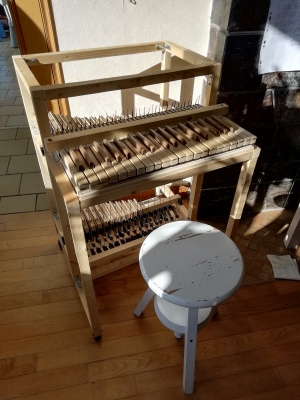

Châssis
La menuiserie n'étant pas mon fort, le châssis, réalisé à grands renforts de tasseaux et équerres de chaise, est très clairement la partie la moins aboutie de mon instrument et pas vraiment à la hauteur du reste. Plutôt que de proposer de refaire le même, je préfère donc lister ici les éléments importants à respecter dans sa conception :
  • le support de clavier doit être solidement soutenu par le châssis, un clavier avec un surplomb important risque d'être problématique
  • le châssis doit permettre la fixation d'une barre transversale au-dessus du clavier qui servira de buttée haute pour les touches, barre qui devra pouvoir résister à une forte traction vers le haut et sera idéalement réglable en hauteur pour contrôler la course des touches
  • l'arrière du support de clavier doit être dégagé et plonger vers l'intérieur de l'instrument pour permettre le passage des câbles actionnant les maillets
  • on doit disposer d'une planche de bois à la verticale de l'arrière du support de clavier, ou de tasseaux transverses à la bonne hauteur, sur lesquels visser les charnières des maillets ; une solution alternative pour réduire l'encombrement est de positionner les supports de lames sous le clavier, ce qui demandera des renvois d'angle dans la transmission clavier - mécanique (par exemple grâce à des poulies), auquel-cas il faudra adapter la position de la planche verticale ou des barres transverses soutenant les charnières des maillets
  • le montage et les réglages seront grandement simplifiés si chaque étage de métallophone peut être sorti d'un seul tenant
  • les supports de métallophones devront permettre aux notes d'être percutées par le dessous
  • chaque support de métallophone devra comporter une barre transverse sous laquelle seront vissées les charnières des étouffoirs de manière à-peu-près alignée et permettant aux bras de bien déborder au-delà des lames en direction du support de clavier ; cette barre transverse supportera également les caisses de résonance
  • les lames de métallophone devront reposer sur un matériau permettant leur libre vibration, au niveau des nœuds de vibration; j'ai obtenu d'excellents résultats avec des découpes de polystyrène d'emballage ultra-léger (traversées par les pointes), le mouvement des lames dans le plan horizontal étant par ailleurs empêché par les pointes et le tube silicone.

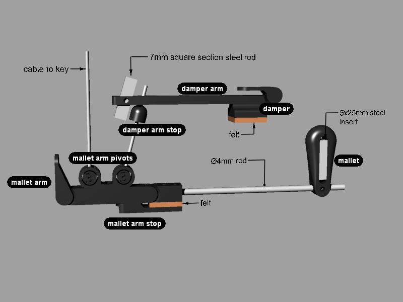

Chaque touche comporte son mécanisme indépendant constitué de :
  • pièces plastiques réalisées en impression 3D à partir des fichiers situés dans le répertoire print du GitHub (voir schéma ci-après)
    • double charnière
    • butée de charnière d'échappement
    • pivots pour liaison vers la touche et vers l'étouffoir
    • charnière d'étouffoir
    • tampon d'étouffoir
    • butée d'étouffoir
    • maillet, à imprimer avec remplissage à 100% (30-35% pour les autres pièces)
  • tige d'aluminium de 4mm de diamètre reliant le maillet à sa charnière, longueur suffisante pour permettre au maillet de percuter la lame vers son milieu, à remplacer à l'avenir par un profil rectangulaire ou plat
  • insert en acier de 5mm * 25mm * 6 à 10mm rentré en force dans le maillet (à grands coups de ... maillet) pour le lester
  • barreau d'acier carré de 7mm de côté pour faire du poids sur les étouffoirs (à revoir, peut-être à remplacer par des ressorts)
  • tampons de feutre pour l'étouffoir (carré de 2cm * 2cm) et la butée d'échappement (1cm * 2cm)
  • vis à tôle de diamètre 3mm pour visser les pièces plastiques entre elles
  • vis métal M3 pour les assemblages plastique-métal
  • câble électrique souple gaîné, de 1 à 2mm de diamètre pour attacher le mécanisme à sa touche
  • câble acier tressé de 2mm de diamètre environ (type câble de frein de vélo) ou fil d'imprimante 3D pour actionner l'étouffoir
  • vis à bois 3mm pour attacher le mécanisme au châssis
Les maillets seront à recouvrir d'une matière souple pour "arrondir" le son en amortissant le choc sur les lames. J'ai pour cela appliqué une fine couche de latex liquide, du type utilisé pour la fabrication de moules ou de masques, trouvable en magasin de loisirs créatifs. J'avais initialement employé plusieurs couches de ballons de baudruche épais mais ils se dégradaient rapidement. Il m'a paru intéressant d'amortir davantage (avec plus d'épaisseur) les notes les plus graves que les notes aiguës, de façon à avoir un son plus incisif dans les aigus et rond dans les graves, ce qui compense un peu la tessiture limitée de l'instrument.
Le câble d'attache de chaque maillet sera tendu (réglage côté clavier) de façon à ce que le maillet arrive au ras de la lame sans la toucher quand la touche est maintenue enfoncée.
