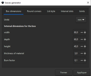

Faire des encoches
Une série d'extension très utiles peut être installée dans inkscape pour créer par exemple des boites à encoches (créneaux) (tout le monde aime les boîtes).
Boites
Auteur: Thierry
Lignes
Pour transformer des lignes d'un chemin déjà fait en lignes d'encoches, on peut utiliser cette extension : https://github.com/JarrettR/QuickJoint Démonstration
Flex
Thierry a écrit plusieurs extensions pour générer des boîtes en flex.
Cône flex
Suivez les instructions sur la page dédiée Générateur_Cone_flex_pour_inkscape
Forme quelconque
Suivez les instructions sur la page dédiée Extension_inkscape,_boite_flex_forme_quelconque
Boîtes diverses
Ou pour faire des boîtes un peu plus "sexy" que les boîtes à encoches "de base". Voir Generateur de boites

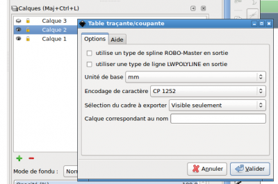

une fois le projet inkscape réalisé, vous devez exporter vers un format supporté par laserwork. pour cela, nous vous conseillons le format dxf.
Choisissez Enregistrer sous ... puis AutoCad DXF R14
Dans les options :
  • tout décocher
  • Unité : mm
  • Encodage : CP1252
  • choisissez les calques à exporter. Le plus intuitif est d'exporter les calques visibles uniquement (dans la capture, le Calque 3 ne sera pas exporté)
Attention, seront perdus lors de l'export :
  • les images embarquées ou liées dans le svg
  • les différents calques (ils seront fusionnés, voir ci-dessus pour choisir)
  • la transparence
  • les remplissages : ils doivent être redéfinis dans laserwork
Important ! Vérifiez la bonne convertion des dimensions du dessin original après l'export. Parfois, en ouvrant ensuite sur Laserwork, on se rends compte que le dessin est environ 3.5 fois plus petit qu'à l'original. Pour remédier à ce problème, ouvrez le fichier .dxf sur Inkscape, importez-y le fichier .svg, ne conservez que ce dernier puis enregistrez.

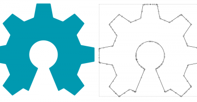

Détourer en chemin un fichier bitmap
Si vous voulez graver/découper le contour d'un bitmap, voici comment facilement créer un chemin à partir de celui-ci.
  • partez d'un bitmap "propre", ie: avec un fond uni (voir même transparent) et différent du reste des couleurs
  • Fichier / Importer laissez les paramètres par défaut
  • Sélectionnez le bitmap
  • Chemin / Vectoriser un objet matriciel
  • Choisissez :
    • Niveaux de luminosité, 16 passes
    • Cochez les 3 cases Adoucir, Empiler les passes et Retirer l'arrière plan
    • Bouton Valider
  • Votre bitmap est recouvert par un nouvel objet sélectionné
  • Dégroupez le (Objet / Dégrouper ou Maj+Ctrl+G)
  • Chemin / Union
  • Vous avez maintenant un chemin qui fait votre contour, vous pouvez changer le fond et le contour pour le voir apparaître

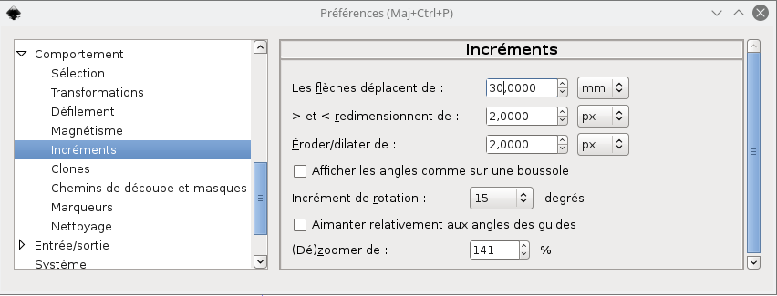

Réaliser des déplacements d'objets précis
Voici comment déplacer précisément des objets ou des nœuds :
  • ouvrir la boîte de dialogue Préférences
    • Édition / Préférences ou
    • double-cliquez sur l’icône d'un outil
  • allez dans Comportement / Incrément
  • choisissez l'unité mm pour Les flèches déplacent de
  • entrez la valeur du déplacement voulu en mm
Chaque appui sur une flèche du clavier déplacera l'objet (ou les nœuds) sélectionné(s) de cet incrément (3cm dans l'exemple ci-dessous)
