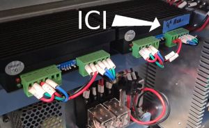

  3. Ouvrir la trappe du compartiment électronique sur la droite de la découpeuse.
  4. Brancher l'axe sur la carte électronique à la place de l'axe Y, comme indiqué sur la photo 1
  5. Refermer la trappe

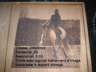

1. Gravure sur contre-plaqué. Vitesse: 200mm/S, Puissance: 10%, Résolution: 0.05
Test de tigre via post production Dot (300dpi, 1000line) 8-23% 400mm/s Url pour reglage de l'image: https://support.glowforge.com/hc/en-us/articles/360033633514-Prep-a-Photo-Engrave-in-Gimp
