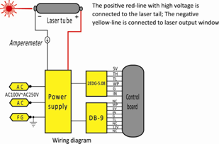

Tir laser
Problème du tube laser, il a été remplacé. Durée de vie très inférieure à celle attendue. Du a un défaut du tube ou une alimentation trop forte en courant ?
Hypothèse "problème d'alim"
Documents issus du fabricant de l'alimentation de la machine Keyland :
Procédure de test :

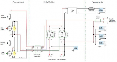

Petite découpeuse : Court-circuit Octobre 2018
Après 6 séances passées au chevet de la découpeuse Laser, voici la chronologie de nos recherches de panne.
Le "on" utiliser dans cette description désigne les participants qui sont Alain, Nico, et Rémi en fonction des disponibilités de chacun lors des séances du Mercredi soir de 18H à 20H.
Chronologie au 28/11/2018:
Lors de la première séance, l'appui sur "start provoque la disjonction de l'atelier. Pour essayer de localiser la panne:
- On débranche le connecteur de l'alimentation laser et on teste à nouveau, disjonction.
- On défiche le relais de puissance (celui de gauche) et on teste, disjonction.
- On défiche le second relais (celui de droite) et on teste, disjonction.
On décide alors de prendre le temps de relevé le schéma électrique de la partie commande de la découpeuse.
Il faudra 2 séances pour arriver à un schéma lisible de la commande (page 2).
Ensuite, lors de la reprise des essais, l'appui sur le "Start" ne provoque plus rien.
En effet, le fusible de 10A est fondu, et il faut le remplacer.
Le simple appui sur "Start" provoquant une disjonction alors que les éléments interne sont débranchés
(il reste juste le voyant du bouton start), on supprime le filtre EMI en le remplaçant par un strapp.
L'appui sur "Start" ne provoque plus de disjonction.
On replace ensuite le relais de droite, et la découpeuse redémarre pour la partie alimentation primaire des automates.

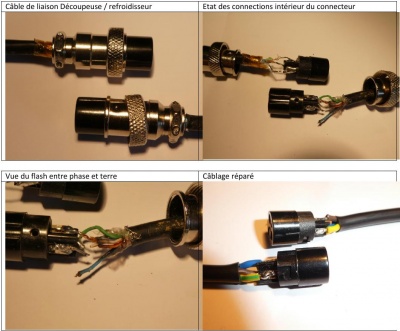

Remise en place du second relais, pas de disjonction mais le relais ne fonctionne pas. Test du câblage et découverte d'un problème de court-circuit phase/terre (voir photos ci-dessous) dans le câble de liaison entre la découpeuse et le bloc refroidisseur (Sécurité présence refroidisseur actif pour démarrer le laser).
Le refroidisseur comporte un contact qui agit sur le fil de commande du relais de gauche.
Ce fil correspond à la phase L1 sur le schéma.
Pour la réparation, j'ai pris le câble avec moi pour le refaire correctement.
Suite Mercredi prochain.

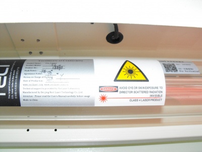

Nettoyage RECI
Voir le site du fabriquant.
Do not clean the exterior surface of the output widow mirror with tools such as tampon; otherwise the output power will be seriously affected. The followings are the designated methods to clean up pollution in the exterior surface of window mirror:
- ) When the mirror is polluted, do not turn on the laser.
- ) Blow the mirror surface sideways with an air blower.
- ) Spray the pure alcohol on the mirror surface with sprayer.
- ) Turn on the laser after the alcohol gets fully volatilized.
- ) If the methods above don't work effectively, it is necessary to ask for the professional to use tampon with alcohol to clean the mirror surface from middle to edge. The best solution is to prevent the window from being polluted.
Attention: it is forbidden to clean the mirror with acetone.
The screws in the front and back ends of the laser tube are not allowed to be moved, otherwise the output power will be declined, even the tube will be scrapped. Put the acryl 300mm far away from output mirror, when testing its laser spot.

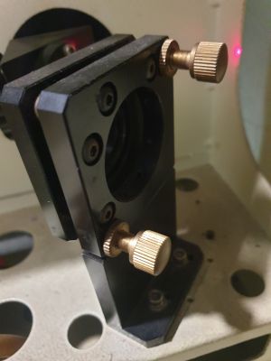

Régler le miroir
- Régler le laser de pointage rouge - Il faut régler le miroir le plus proche de la sortie du laser. - Un scotch + marquage sur le support peut aider à régler le laser (en faisant bouger le chariot sur axe X) -Lorsque le laser de pointage est OK :
- Faire des pulses et vérifier que le laser visible rouge est bien calé sur le trou.

Support Miroirs
Il y en a 2 prévus pour des miroirs de 25mm de diamètre.
Le 1er (celui le plus proche du laser) à une hauteur de 100mm Les vis sont foirées, il faut changer la pièce.
Le 2nd :
Laser
Laser CO2 de ReciLaser modèle S2
Alimentation du Laser
Caractéristiques de l'alimentation
- Référence : SD SUN zr-80wd alim
- Tension Max : 40kV
- Courant max de l'alimentation : 32mA
Courant supporté par le tube
- Courant de test et maximum : 29mA.
- Courant Nominal : Il doit rester en dessous de 27mA.
- La durée de vie du tube peut atteindre 8 000 heures, si le courant est maintenu à moins de 25mA.
- Un ampèremètre peut être connecté sur l'électrode négative du tube laser.
