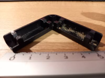

La cage des lapins comporte des grilles assemblées à angle droit, clipsées sur des coins en plastique. L'un de ces coins a disparu. On ne les trouvent pas au détail dans le commerce.
L'un des 4 coins
Cette pièce comporte 2 bras perpendiculaires. Sur chacun, 4 éléments permettent de clipser une grille métallique. A la jonction des 2 bras, le coin est arrondi, et sur l'intérieur de l'arrondi une butée permet d’empêcher les grilles de bouger.

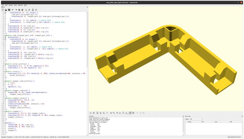

Modèle 3D
La pièce a été modélisée avec le logiciel OpenSCAD. Le fichier OpenSCAD est sur GitHub ici, sous licence CC-BY-SA 4.0
Le modèle 3D dans OpenSCAD

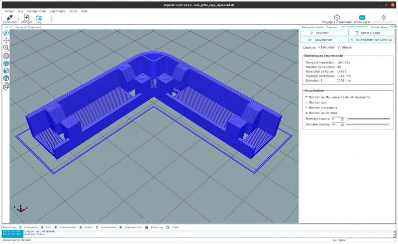

Impression 3D
Le modèle est exporté au format STL pour l'impression 3D.
Le modèle 3D STL dans Repetier-Host
